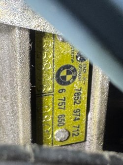

So eine Teilenummer wĂ€re ja fantastisch :)Ich hab eine aus dem E46 drin. Frag mich aber bitte jetzt nicht welche Teilenummer genau, das mĂŒsste ich mal mit dem Spiegel nachschauen.
Jedenfalls gibt es da verschiedene, linear oder progressiv. Ich hab die Progressive drin, das macht auf jeden Fall deutlich mehr SpaĂ als Standard Z3M.
So eine Teilenummer wÀre ja fantastisch :)
Das wĂ€re wirklich cool!Gerne die nĂ€chsten Tage wenn ich mal wieder auf der BĂŒhne bin. Habe gestern aber immerhin mal Lenkradumdrehungen gezĂ€hlt, waren 2,7 und meiner Meinung nach eben progressiv, weil er eben deutlich direkter lenkt als ein Standard Z3M.
