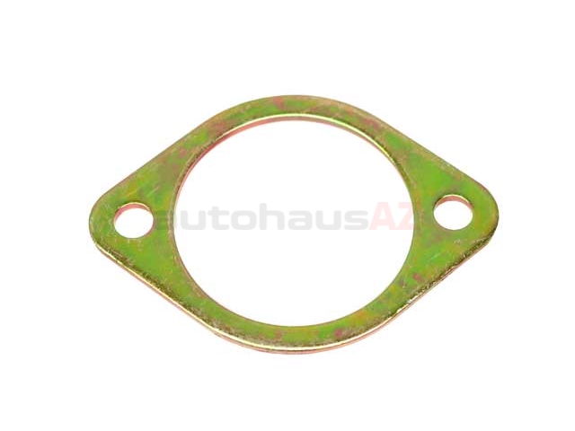

Beim einbauen ist es vielleicht das beste um gleich Z3 Versteifigungsplatten zu installieren; die stoßdampfer sind viel steifer also die Kräfte auch grosser.
bmw teil 51718413359
(und vielleich die Stützlager erneuern)
