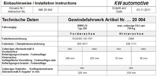

Die "Profis" akzeptieren unterhalb von KW V3 eigentlich gar nix, und darüber gibt's nur noch KW CS.
Für den 'normalen' Z4 sind die V3 und CS fast gleich. Das einzige unterschied sind die Federn am Vorderachse. Beide sind Lineairfedern, aber die CS hat 7kg/mm und die V3 hat 5kg/mm
Ventilweise usw ist das fahrwerk gleich.
CS kommt auch mit KW uniball domlager (deshalb die mehrpreise, kan mann natürlich auch für die V3 kaufen) und kein Garantie. Mit die uniball domlager kan mann camber und caster einstellen.
Beim z4m KW V3 fahrwerk bekommt man am vorderachse progressivfedern (und beim CS lineairfedern).

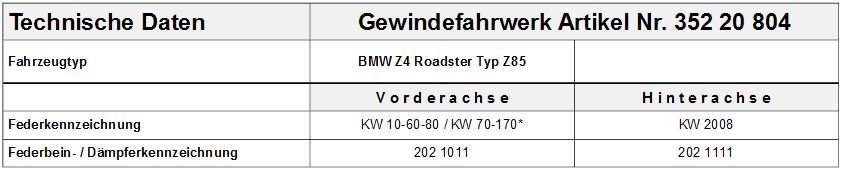

Laut KW ist zumindest die DämpferBEZEICHNUNG nicht identisch.
CS
V3
Ja ich weiß das die kennzeichnungen anders sind, aber ich habe es gefragt an die Entwicklungsabteilung von KW.
Und der Person hat gesagt :"bei diesen beiden Fahrwerken unterscheidet sich nur die VA Hauptfeder, ansonsten sind diese Baugleich.". Selbst die ventile sind gleich wass ich auch nicht erwartet hätte, aber die werksseitige Einstellung der Ventile ist anders (zb. auf 5 statt 3 oder so etwas)
Das war zum entscheiden ob ich die v3 oder CS kaufen möchte.
