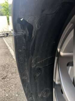

Das Problem hab ich schon beim M-Fahrwerk wenn es mal voll einfedert...gibts da einen tipp wie man das problem umgeht?
Das hatte ich bei meinem M- Fahrwerk nie. Wie alt ist deins denn? Also ich meine wieviele KM?
Chef, ich wechsle das zum ersten Mal. Ich such ein Video wie man das bei BMW macht. Gibt es da was?
Etwa sowas. Muss auch nicht zwingend von einer 👩 gemacht werden.
Schau dir bei realoem an welche Schrauben und Nieten da rein gehen dann wirds schnell klar. Die Nieten würde ich alle neu machen. Die Schrauben beim ersten Mal auch.
Musst nichts suchen. War einfach zu tief eingestellt. Reine Dummheit...
Die Reifen finde ich übrigens grandios. Halten wie Hölle !
KW V3
Ist aber wirklich kein Problem. Ich hab’s einfach hochgeschraubt.
