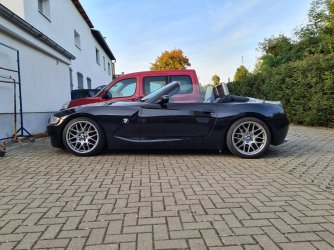

Welche Reifen, Felgen-ET, Spurplatten sind denn montiert?
Und wie groß ist der Abstand Radmitte-Kotflügel
So nun kommen die Daten.
Radmitte > Kotflügel 33 cm, Spurplatten vorne (kommen heute raus) 15mm, Reifen Compasal SMacher 225/35ZR19, Felgen Borbet CW4 ET35
Ich kann mir vorstellen das durch einen höherwertigen Reifen auch nochmal ein wenig Komfort hinzukommt. Die Compasal haben sogar ein ein M+S Symbol 😃
Dann sollte das Problem mit dem entfernen der Spurplatten erledigt sein. Du "fährst" jetzt ET20! :eek: :o Das kann nicht im Ansatz funktionieren. Wie gesagt, die Grenze liegt (je nachdem wie breit das Reifenfabrikat baut, 225 ist nicht gleich 225) irgendwo bei ET33. 32 hat bei mir schon geschliffen. Deine stehen jetzt über einen Zentimeter weiter raus.
Mit ET35 bist du (selbst mit breit bauenden Reifen mit Flankenschutz) auf der sicheren Seite und es sieht vernünftig aus.
Als nächtes investiere dann mal in Reifen. Tut ja schon beim lesen weh.;)
Ja die Reifen sind echt murks…
Würdest du die Spurplatten hinten auch demontieren? Dort gibt es keinerlei Probleme. Die Optik gefällt mir so ganz gut.
Da kenne ich die ET ja nicht aber wenn es keine Probleme gibt, drauf lassen. Hinten können die Räder auch opisch weiter raus, da sie ja nicht im eingelenkten Zustand einfedern. Bei den üblichen 255ern sollte es da bei weniger als ET30 erst eng werden.
Wenn du dir Reifen kaufst, nehme keine Runflat, auch wenn der Mist ab Werk verbaut war. Das bringt bei Komfort (sofern man bei Zetti und 19" das Wort verwenden will... ;)) und Spurtreue wirklich Punkte.
225mm und ET35 sind vorn perfekt für den E85/86. ET20 müsste ständig irgendwo schleifen und eigentlich schon komisch aussehen;)
Wenn du 33cm Kotflügel-Radmitte hast, gehe ich davon aus, dass es hier und da auch ohne die Spurplatten schleifen könnte. Aber das Maß kann sich mit Entfernung der Spurplatten nochmal ändern.
Kannst uns ja die gleichen Maße für hinten nennen.
Hinten sind 20mm Spurplatten verbaut. Ebenfalls 225 Reifen. Höhe Reifen mitte > Kotflügel 34 cm.
Ich könnte die vorderen Spurplatten (15mm die ich dann eh über habe) natürlich hinten (20mm) montieren. Aber macht das den Kohl fett bzw. bringt mir irgend ein Vorteil?
Platten bringen nie Vorteile. Immer nur ein Kompromiss oder für die Eisdiele.
