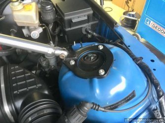

Ein Stützlager, das den Nachlauf erhöht:
Davon braucht man also 2 Stück...
Und dann gibt es noch Stützlager die den Nachlauf und den Sturz erhöhen. Somit gibt es also ein linkes und ein rechtes Domlager.
Falsch herum eingebaut (das Linke rechts und das Rechte links), sieht das ganze dann so aus:
Derjenige hat sich also weniger Sturz einstellen lassen, dafür aber mehr Nachlauf...

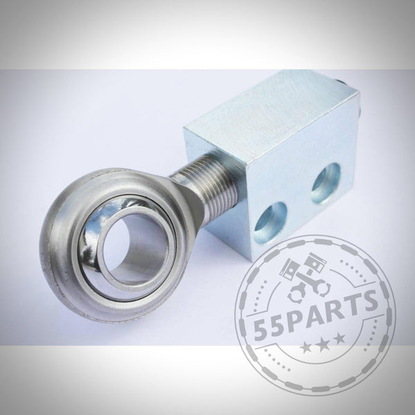

Ich bin gerade via HA-Sturzthread hierauf gestossen, vielleicht ist sowas ja auch ne Möglichkeit:
Man verstellt aber dann nicht nur den sturz und den weniger wie beim verstellbaren Domlager ! , sondern verändert wie beim OE Exzenterlager den Radstand und spurbreite , da der Mitteldrehpunkt ja gleich bleibt
Ich würde die einstellbaren Uniball QLL auch eher als Ergänzung (z.B. zur Nachlaufeinstellung) zu verstellbaren Domlagern sehen aber nicht als Alternative.
Ganz ehrlich in einem wenig bis gar nicht auf der rennstrecke genutzten Auto brauch man noch weniger unibal, das wird sonst eine Rappelkiste, PU in 80 shore , gibt schon viel weiter und ist dafür aber auch ausreichend steif ( besser wie jedes OE Gummilager ) ein kguter kompro miss aus Präziser Führung und Restkomfort.
Das einzige Uniballager was sinn macht , wäre nur wegen der Verstellung der vorderen Domlager ein Kompromiss ( für mich , andere mögen das anders sehen ! )
