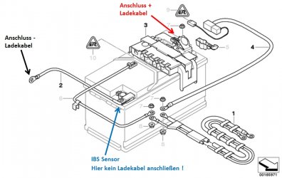

Das Pluskabel für den Festanschluss kann direkt am Pluspol der Batterie angeschlossen werden.
Wie schon erwähnt sitzt der IBS Sensor direkt am Minuspol der Batterie. Verfolge das Minuskabel
vom Minuspol der Batterie rückwärts bis zum nächsten möglichen Anschlusspunkt, z.B. den Masseanschluss
an der Karosserie. Dort kann dann das Minuskabel vom Festanschluss montiert werden.
Wichtig ist das Minuskabel nicht direkt am Minuspol der Batterie anzuschliessen, damit der IBS Sensor nicht
überbrückt wird.
Bei dieser Anschlussart geht der Ladestrom durch den IBS Sensor und wird von der Elektronik registriert.
Benutzt man die Schraube direkt am Minuspol der Batterie, mit der das Kabel und der IBS Sensor am Pol befestigt ist, fließt der Ladestrom direkt in die Batterie und am IBS Sensor "vorbei", so kann die Elektronik den Ladevorgang nicht registrieren.

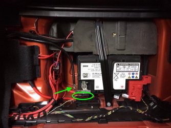

Ich hatte gerade den Kofferraum offen und wollte mich nen Festanschluss zum Laden im Kofferraum anlegen wie oben beschrieben von driver_X.
Ist wirklich gut beschrieben aber als ich den Kofferraum teppich rausgeholt habe, hab ich mir das mal angesehen...
Man was ein krempel :rolleyes2.
Was sitzt denn da alles drinne?
Hätte gedacht das mal einfach zu machen aber trau mir da nicht wirklich ran. Ausserdem komm ich nicht ran am Masseanschluss ohne weiteres abzubrechen bzw zu schrauben.
Woll ja niks kaputt machen. Hab also für diesen Moment alles so gelassen und den Kofferraum wieder geschlossen.
Frag mich wirklich was denn da noch drinn ist ausser den Akku und was sitzt da unter der Gummimatte?.
Hier noch ein Bild:

Hallo
Du darfst die Gummimatte ruhig hochheben (ohne das was passiert) da sitzt nur die Dachhydraulik und außer einige Kabel, Steckleisten und Leitungen ist da nichts mehr.
Unter der Gummimatte sitzen auch die beiden orangen Relais die schon öfters Probleme gemacht haben und
dann geht die Dachhydrauik nicht mehr oder macht Merkwürdigkeiten, such mal nach @germinator Beiträgen
Klemm das Ladegerät an den Krimpkontakt (grüner Pfeil), dann müßtest du vor dem IBS Sensor (grünes Oval) angeklemmt sein.
Über dem Pluspol der Batterie ist ein Deckel, den man aufklappen kann.

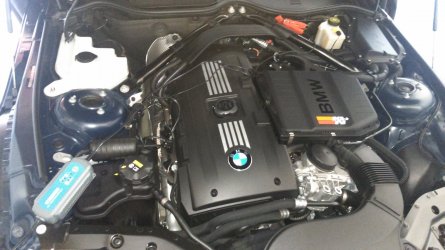

Ob nun vorne oder hinten eine Dichtung gequetscht wird, ist fast egal. Die im Kofferraum eingebaute Elektrik dürfte allerdings empfindlich auf Wassereinbrüche reagieren. Vorne kann das Kabel auch entlang der Achse (oder andere Lücken in der Verkleidung) aus dem Motorraum herausgeführt werden, dann werden Dichtungen überhaupt nicht beeinträchtigt
Ich habe mir 2 Schaumstoffwürfel ( Schwamm etc.) gebastelt , welche ich unter die Motorhaube lege , vorne neben den beiden Verriegelungshaken ! So kann die Haube abgelegt werden , ist fast zu , rastet aber nicht ein , Carcover drüber , Kabel vom Erhaltungsgerät in die Steckdose , fertig :whistle: ! Das Erhaltungsladegerät liegt im Motorraum , nur das Kabel kommt unter dem Cover vor !!!
Ähnlich habe ich es auch gelöst, wobei das Ladegerät bei mir fest in der Garage installiert ist und nur die Niederspannungskabel im Motorraum liegen. Wenn man die Haube nicht ganz schließt, geht das Kabel problemlos seitwärts am Kotflügel vorbei.
Zuätzlich habe ich mir noch ein Schild auf den Sitz gelegt um nicht versehentlich die Garage mit dem Auto und dem Ladegerät zu verlassen :whistle:

Leider sind die Kabel am Ladegerät zu kurz , um es genauso zu lösen , wie bei Dir ! Was mein Favorit wäre !
Ich werde mir aber bei Gelegenheit das Ctek kaufen und dafür gibt es " Verlängerungskabel " für die Batterieklemmen !
