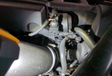

Ich würde das Thema nochmal aufgreifen, weil ich momentan ein komisches Geräusch im Motorraub habe. Ich würde es als ein metallisches Pfeifen beschreiben, das immer dann auftritt wenn ich leicht Gas gebe. Bei Vollgas höre ich nichts und wenn ich den Fuß vom Gas nehme auch nicht. Daher würde ich mal auf die Lager der Rollen tippen.

Da die Wasserpumpe und die Rollen nicht von der Drosselklappenstellung abhängig arbeiten, ist die Ursache für dein beschriebenes Geräusch eher woanders zu suchen, siehe Post von @pixelrichter :thumbsup:
Also ich hätte drauf gewettet, dass es die Rollen sind, weil bei meinem Winter Auto hat es sich genau so angehört und da waren es die Rollen.
Aber:

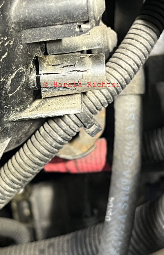

Jeder interpretiert Geräusche anders. Daher schau doch mal nach dem Faltenbalg. Den solltest du beim 2.2 auch haben.
du hattest recht

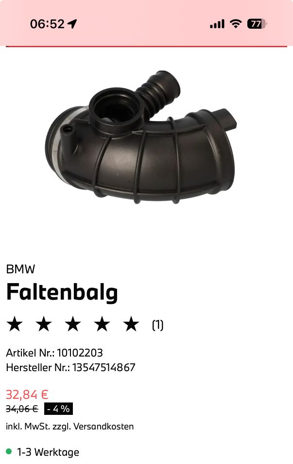

Bei dem Rohrkrümmer (so heißt der Faltenbalg glaube ich) fehlt der Anschluss für den Soundgenerator, kann das sein?
Muss man da etwas besonders beachten beim bestellen?
Tatsächlich
Da habe ich den falschen link kopiert
Hier fehlt er in der Zeichnung aber auch.
Darunter ist dann aber doch ein Foto mit Abzweigung.
Nur leider Fehlt der Preis ...
Aber hier gibt es ihn noch :-)

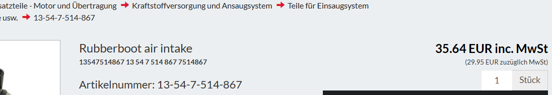

Tatsächlich
Der Preis steht doch da?
Google doch nach der Artikelnummer bzw. suche bei den gängigen Lieferanten
Hier z.B. leebmann24
das habe ich ein bisschen missverständlich ausgedrückt, beim Hubauer steht kein Preis dabei.
Bei dem Schmiedmann Link ist schon einer dabei.

- Neben den Faltenbalg gibt es noch einen Gummistopfen. Am Ende vom Motor Richtung Fahrgastzelle
Ich denke, da sind bei dir insgesamt 2 oder 3 dieser Stopfen am Motor.
Auf den Schaubildern im Teilekatalog solltest du fündig werden
