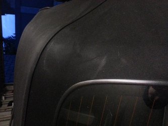

Ich habe an meinem Verdeck vereinzelt glänzende Stellen am Stoffverdeck.
Ich denke mal, aufgrund des auf-und zumachens.
Eigentlich auch nicht weiter tragisch.
Gibt es trotzdem eine Möglichkeit, wie man diese Stellen wieder matt bekommt??
Mit dem Verdeckreiniger und der Pflege von BMW habe ich die Stellen minimal lindern können.
Verdeckfarbe soll kritisch in der Anwendung sein.
Habe hier so eine Spezielle Bürste für Wild- und Nubukleder.
Vielleicht bringt das was?
:) :-) Natürlich nicht.
Aber vielleicht kann man damit den Stoff etwas aufrauhen.?
Jetzt werd ich bestimmt zerissen.8-)

Habe jetzt noch mal etwas hier im Forum rumgelesen.
Nicht, das wir uns falsch verstehen, ich meine nicht die Scheuerstellen am Innenhimmel,
sondern von aussen auf dem Dach. Sieht aus, als wären das die Punkte, wo das Verdeck im
gefalteten Zustand zusammen liegt.
Ich mach da mal ein paar Bilder von.

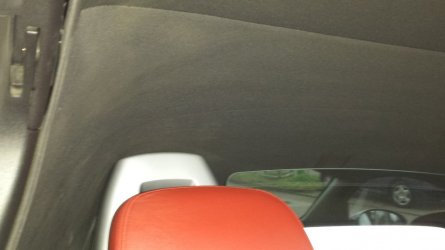

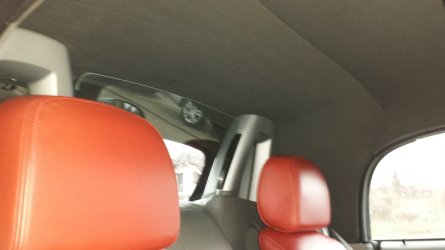

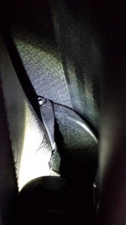

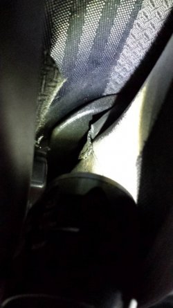

20140105_081359.jpg 20140105_081502.jpg 20140105_081020.jpg Moin,
ich war vorhin in der Garage und habe Fotos gemacht.
Abgesehen davon, daß die besagten Stellen m.M. ganz wo anders sind,
habe ich den Bereich gefunden, den ihr hier beschrieben habt.
Die letzten Löcher der Leiste sind bei mir auch gebrochen.
Bilder kommen.

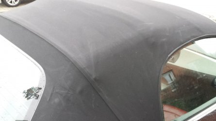

Hi
diese "speckigen" Stellen im Verdeckstoff....meist auch wahrgenommen als "weisse Streifen" entstehen durch Reibung...im gefalteten Zustand reibt der Stoff aneinander bzw das Gestänge tut noch seinen Dienst dazu..dann wird das Gewebe dort glatt. Es ist also "natürlicher" Abrieb....kann man nix machen ausser wenn es einem zu stark stört..dann wieder einfärben....
Die Glanzstellen auf dem dritten Bild sind "nutzungsbedingt" ... wenn Du sie weg haben möchtest, imprägniere das Dach neu. Wenn sie weg bleiben sollen, dann öffne es nicht mehr.
Mir sind die bei meinem Dach vollkommen egal - ist nunmal so und schadet dem Stoff nicht.
Die defekten Leisten jedoch sorgen für Scheuerstellen oben auf dem Dach - da hab ich mich auch erst lange nicht drum gekümmert und fleißig scheuern lassen ... nach ca. 350 tkm täglichem Gebrauch des Z4 und sehr häufigen Offen-Fahrten drohte der Stoff so langsam durchzuscheruern, daher bin ich die Reparatur angegangen - hier im Raum Hannover gibt's ein Team, da haben wir einen guten Trick raus, wie einem erneuten Bruch vorzubeugen geht.
Ich wette, diese Leiste ist bei 90% aller Z4 mit dem gedämmten Verdeck (Serie bei E-Verdeck) gebrochen.

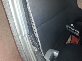

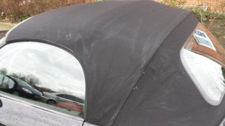

Habe mal bei meinem Verdeck geschaut, außen sowie innen.
Wenn ich es richitg verstanden habe was dort brechen kann, ist bei mir die Fahrerseite gebrochen und die Beifahrerseite nicht?
