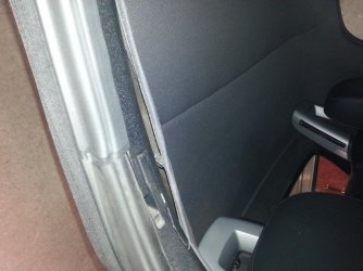

Habe mal bei meinem Verdeck geschaut, außen sowie innen.
Wenn ich es richitg verstanden habe was dort brechen kann, ist bei mir die Fahrerseite gebrochen und die Beifahrerseite nicht?
Die eine Seite scheint sogar ganz abgerissen zu sein, wenn ich das auf dem Foto richtig erkenne. Auf dem ersten Foto kann man zwar den Bruch nicht sehen, aber da das so komisch abkippt, vermute ich, dass die Seite auch kaputt ist.

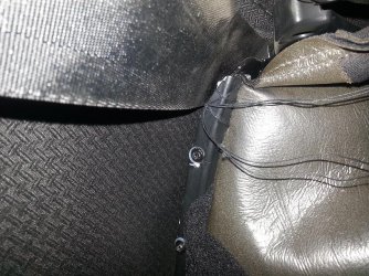

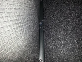

Jawoll, genau so muss das genäht werden - möglichst weit außen um die Kräfte entsprechend abzufangen :t :t :t
Bei mir waren auch alle Schraubpunkte gebrochen, habe daneben neue Löcher gebohrt und dort festgeschraubt und die gesamte Leiste zusätzlich verklebt.

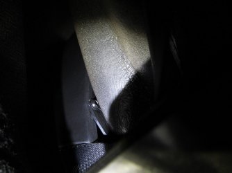

Mach mal das Dach zur Hälfte auf. Im Dach findest du ein Stück Sicherheitsgurt, fingere dich da durch und leuchte mit der Taschenlampe. Dann sieht man silbern glänzend die Aluleiste und den Schraubenkopf mit rausgebrochener Plastikschiene. :whistle:

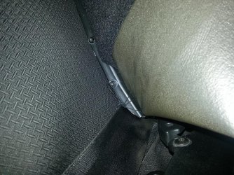

So sah es bei mir auf der Beifahrerseite aus, bevor ich es repariert hatte.
Nach der Rep.- und Näharbeit war dieser Spalt weg und der Innenstoff liegt nun sauber an der Dichtung an.

Du musst nicht zwingend alle 7 Schrauben lösen, nur die wo das Plastik an der braunen Leiste ausgerissen ist.
Daneben kleinens Loch ins Plastik Bohren, Schraube mit Beilagscheibe eindrehen und immer wieder mal mit Zwirn sichern. Grad die Ecken außen mehrmals mit Zwirn umwickeln, damit die äußeren Plastikteile nicht runterhängen....
