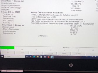

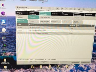

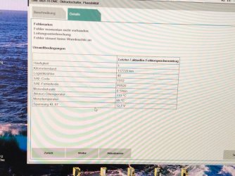

Heute 250km gefahren, keine Probleme und mal wieder ausgelesen und ein neuer Fehlercode 002F7B ist hinterlegt „Öldruckschalter Plausibilität“
Spielt der Öldruckschalter den Streich?

Tausch den doch einfach - kostet 20 Euro. Wenn der Öldruckschalter einen Wackler hat, kann das natürlich zu Problemen führen.

Es gibt Öldruckschalter die Einfluss auf geregelte Ölpumpen haben, dies ist bei dir jedoch nicht der Fall. Unabhängig davon, würde ich den natürlich auch erneuern sofern dieser definitiv defekt ist. Schau dir den Schalter und die Bohrung am Gehäuse genau an. Es ist durchaus möglich, dass du irgenwelche Fragmente im Kanal hast die dann auf dein eigentliches Problem schließen lassen, man weiß ja nie...
Öldruckschalter getauscht, hat wie erwartet auch nichts gebracht. Werde mir jetzt Lagerleisten (Einlass/Auslass) mit Rechteckringen bestellen, mit der Hoffnung eins wieder zurück senden zu können! Hoffe die Verstelleinheit ist in Ordnung. Macht es Sinn die Kette bei 117TKM zu tauschen?

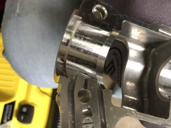

Ich habe über Pfingsten die Lagerleisten in Angriff genommen. Es waren Teflonringe verbaut und siehe da.... Die haben sich eingegraben. so viele zu der These "Teflon frisst sich nicht ein". Beide Lagerleisten mit den Ringen getauscht und siehe da, Fehler weg :xena_banana:

Hatte letztens das gleiche Bild - Teflonringe und Nuten. Bei der anderen Person waren jedoch auch Späne im Motor gewesen. Daher kam die Vermutung, dass die Späne in Verbindung mit den Ringen dies durch Schmirgeln verursacht haben. Aber das ist nur eine These. Ich bin schon schwer verwundert, dass sichTeflonringe sich in Metall fressen können. Ist für mich nicht nachvollziehbar.
