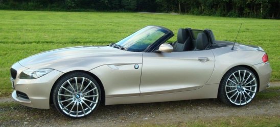

.@ Darni
Sehr hübsch, wirklich! Jetzt habe ich mich fürs nächste Frühjahr aber schon auf die 313er eingeschossen, also muss ich die 20" halt mit dem Argument "Bordsteingefahr" ablehnen...

20 Zoll beim Z89 :
Erinnert mich eher an Ben Hur und dem berühmten Wagenrennen....![]()
Wieso, die gehen doch!Vorne 12mm Scheiben drunter und hinten 10mm. Sollten perfekt passen...
