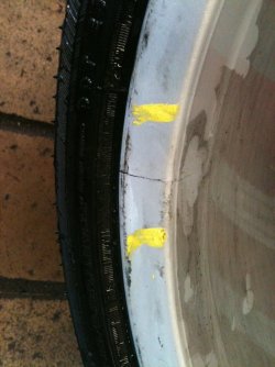

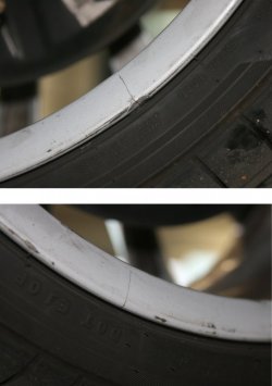

Hallo ,
so sah meine 19" Felge HR von innen aus . Der Reifendruckverlust war schleichend . Dank Garantieverlängerung kein Problem . Der Händler hätte ansonsten einen Kulanzantrag gestellt da die Felge absolut unbeschädigt war , bis auf die beiden Risse natürlich

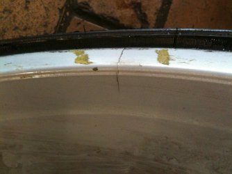

Ich war vor 4 Wochen auch gerade beim Reifenhändler wegen eines schleichenden Plattfuß hinten rechts.
Riss in der Felge sagte er zu mir und beim Blick auf die linke Felge erspähten wir dort auch einen Riss.
Beim Blick auf die vorderen Felgen waren keine Risse zu sehen, aber richtig rind liefen die auch nicht mehr.
Super, dachte ich, wie kann BMW so teure Felgen für dieses Fahrzeug verkaufen, die für deutsche Straßen komplett ungeeignet sind.
Da ich mit dem Fahrzeug nur in der Großstadt unterwegs bin ist es nicht zu vermeiden, daß man auch mal über ein Schlagloch fährt. Man versucht es zwar ständig zu verhindern, gänzlich vermeiden kann man es jedoch nicht. Der Straßenzustand hierzulande ist aber nichts neues, daher bin ich davon ausgegangen, daß BMW hier auch nur eine Reifen/ Felgen Kombi anbietet, die geeignet ist.
Da die Felge hinten rechts nun auch noch eine Delle hat, und zwar genau an der Stelle, wo der Riss ist, sagte mein Freundlicher mit rollenden Augen: "Selbst Schuld, eindeutig Schlaglochschaden. Brauchen wir gar nicht erst auf dem Garantie- bzw. Kulanzweg versuchen." Auf den Riss an der anderen Felge wollte er so gar nicht mehr eingehen, da er mich ja nun als Verursacher abgestempelt hat.
Da ich nun diesen Thread lese, glaube ich nicht an meine Alleinschuld!!
Evtl. sollte ich doch nochmal mit meinem Freundlichen sprechen.
