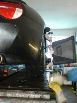

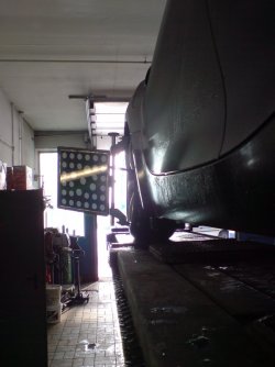

Heute war es endlich soweit....ich habe mir die H&R 35er Federn einbauen lassen.....}(}(}(
Den Einbau hat die Firma " Reifen Wagenbach " in Hundsangen, unsere Point S Vertretung und Reifenhändler unseres Vertrauens, übernommen.
Bei einem Preis von 200 € inkl. Steuer und Spurvermessung + Spur einstellen und der Tatsache, dass die Aktion von einem BMW-kundigen Meister durchgeführt wurde, habe ich zum einen ein sehr gutes Gefühl in puncto Sicherheit (kein Hinterhofwerkstattgeknorze, welches mir ein Bekannter für nen 100er angeboten hatte...) und zum zweiten auch ein Gefühl, dass hier der Preis für den Einbau+Vermessung wirklich Spitze ist.
Wer also jenseits der 250 € für den Einbau von Federn latzen soll und aus der Nähe von Hundsangen im Westerwald ist, sollte bei Reifen Wagenbach mal nen Termin machen. Dieser Preis ist für jeden gültig......(ich erinnere mich gerade an die 400 € des lokalen Tuners Ortsausgang von Faulbach Richtung Hadamar:a:X Finger weg...))
Vor dem Einbau hatte ich an der VA links vom Radkasten bis Nabenmitte 36,3 cm und nach Einbau und ca. 8 km Fahrt 33cm. Hinten rechts waren es vorher 36,7 cm und danach 33,2 cm. Tank war halb voll. km Stand bei 18482....
Die Federn (habe M-FW) sind angenehm straff (definitiv straffer als die original M-federn) aber keinesfalls unkomfortabel. Von der Optik her bin ich wirklich froh, dass ich mich gegen die Eibachs entschieden habe...und in die Garage komme ich auch noch rein.
Die nächsten x000 km werden nun zeigen, ob die Federn (schwarz metallic und neu) sich nennenswert setzen.
Die Spurvermessung führte im Übrigen eindeutig zu dem Ergebnis, dass sich die Daten geändert haben und ein Einstellen nötig war.
