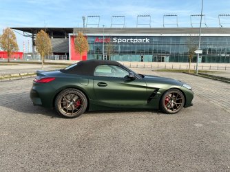

Bei Edelweiß gibt es bis Ende November 20% Black Friday Rabatt. G90/G99 sind dabei ausgenommen.
Fotos der Felgen auf dem G29 sind in diesem Fred.....

Mich würden die Edelweiß Null interessieren.
Die Felgen passen perfekt....Optisch die 1😎
Du hast dir natürlich auch die speziell für den G29 entwickelten LT3 angeschaut und nicht die "normalen".....? Weil Platz ist nicht mehr viel im Radkasten. Bei der 21er an der Grenze laut Prüfer....
