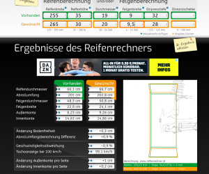

Da kam mein Gedanke auf die 20"" M5 Felge 706M, oder noch besser 789M(gleiche Werte)....würde die passen?
Zetti hat ja
v 255/35 9J ET32, h 275/35 10J ET40 (wenn die Einpresstiefe mit der des Supra identisch ist, wovon ich ausgehe)
Also könnte man
v 265/30 9,5J ET28, h 285/30 10,5J ET28 montieren?
Laut Reifenrechner könnte es eben passen!? Hinten könnte kritisch werden.....
