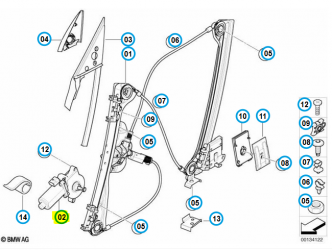

Wäre das Problem also mit dem Tausch des Antriebs Fensterheber 67623424929 und anschließender Normierung behoben?

Ich bräuchte lediglich die Bestätigung, dass das Problem mit dem Tausch des Antriebs 67623424929 behoben ist.

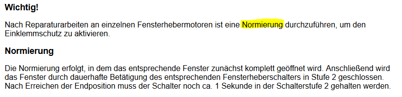

Die Normierung war im Link von @elkloso beschrieben:

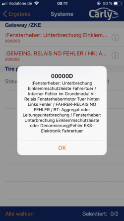

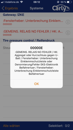

Hier die Auszüge aus Carly:
Hier stößt Carly einfach an die Grenzen. Das siehst du schon, weil er dir was von Grundmoudl VI schreibt, aber ein Grundmodul V im E85/E86 verbaut ist... Hast du ein OBD Kabel mit Laptop?
Aber ja, beide Fehler kommen vom Fensterheber, wie es aussieht. Kann dann eig. nur Motor oder Relais sein.
