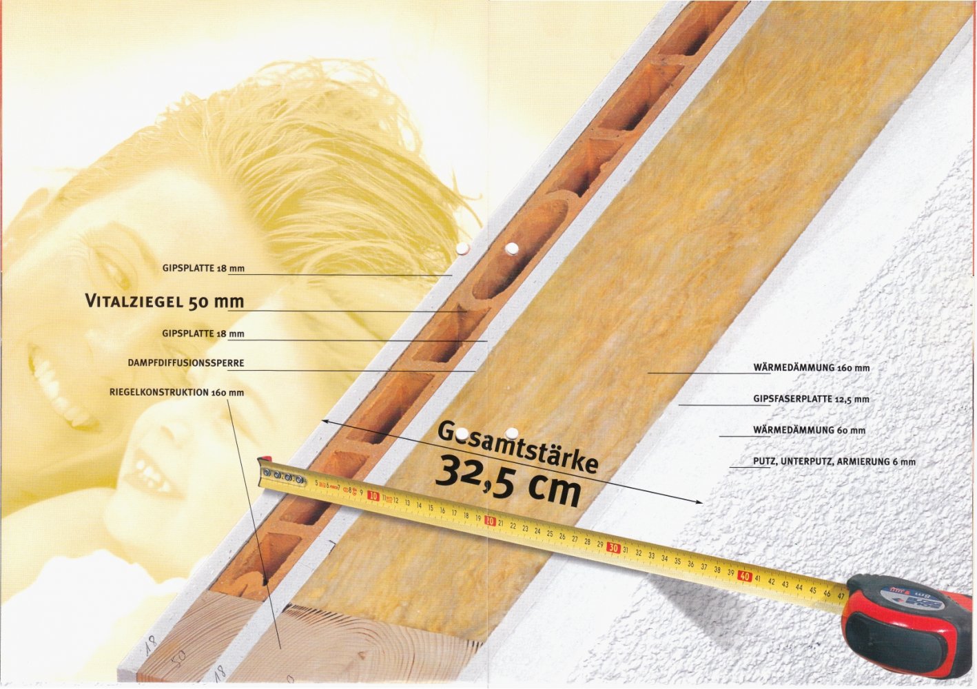

wir haben einen massiven stahl-betonkeller gewählt, darauf ein fertighaus der fa. bien-zenker stellen lassen.
grundmass 9x9 meter aussen. wandstärke inkl. putz dämmung = 36cm.
dämmung wärme und schall von aussen nahezu perfekt (hab haber auch schallschutzfenster und schwerere rollos als normal genommen)
innengeräusche: wie oben beschrieben, subjektiv lauter aus steinaufsteinbauweise.
