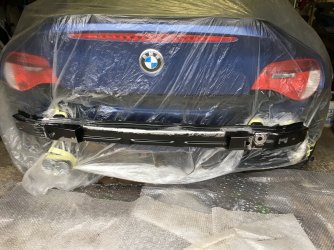

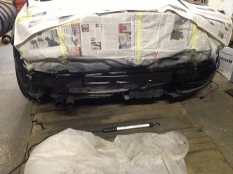

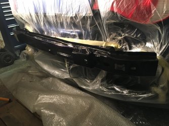

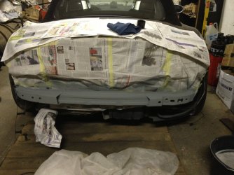

Ohlala, das sieht schon übel aus. Aber hinter der Heckschürze gammelt so mancher Zettie. Meiner sah nicht ganz so wild aus. Also gleich mal den Rost beseitigt und ein paar Schutzschichten zur Konservierung drüber lackiert.
Das gar nicht mal sone schlechte Idee..
Aber meinste der is noch zu retten?
Rostumwandler und denn ordentlich Farbe rüber?^^

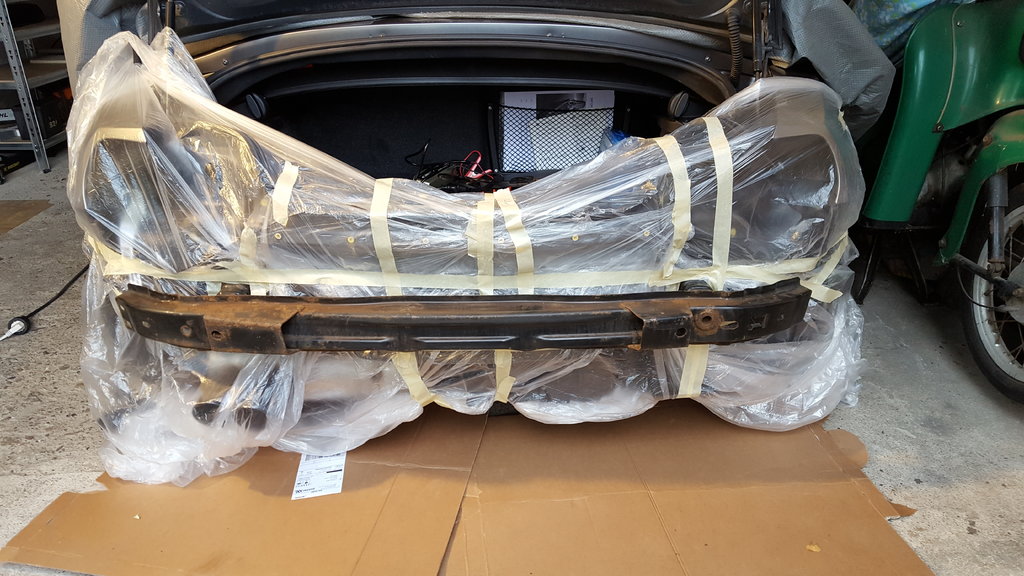

Und wieder mal ein Ansatz wie das der klassische 3er-Fahrer so löst: Hamerite direkt auf Rost kaufen, Rost grob abbürsten, mit Bremsenreiniger spülen, wenn trocken einfach 2 Schichten Hamerite pinseln. Sieht eh keiner und hält auf Jahre.
Sven

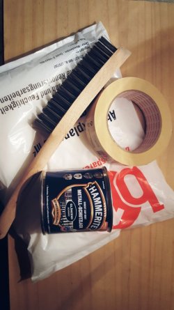

Das Ding sieht bei fast jedem so aus @FunkyFlex! Die Lösung von @UPZ ist natürlich PERFEKT! Sven seine Lösung tut es aber auch und hält ewig. Ich hab das mit Bürste, Rostumwandler und Hammerite gelöst...
Genau. Völlig unkompliziert und hält auf Jahre.
