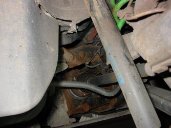

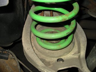

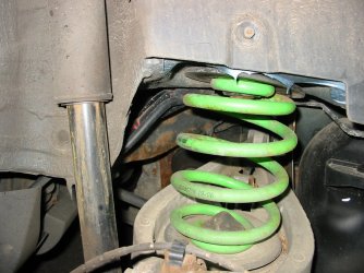

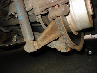

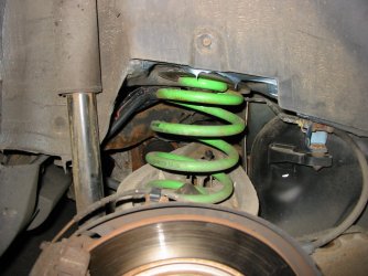

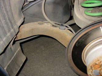

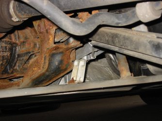

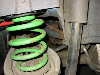

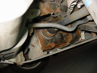

Bilder die ich beim Reifenwechsel gemacht habe diese Jahr von SR auf WR
Anhang anzeigen 294152 Anhang anzeigen 294153 Anhang anzeigen 294154 Anhang anzeigen 294155 Anhang anzeigen 294156 Anhang anzeigen 294157 Anhang anzeigen 294158 Anhang anzeigen 294159 Anhang anzeigen 294160
Ist schon heftig. Bj.: 04/2004 ca.: 195.000 Km und immer ganz Jahres genutzt. Bis auf 2016 und 2017 auch immer damit in Winterurlaub gewesen. Mit all dem schönen Salz und Split auf Deutschen und Österreichischen Straßen.
Vor allem solltest du dich mal dringend um deine Bremsleitungen kümmern. Die sehen schon ganz schön übel aus. Mit fetten wird es wohl nicht mehr getan sein.Sind bei meinem ja nicht nur die Träger. Fahre mit dem ZZZZ ja auch in Winterurlaub im Tiefschnee rum, weil es Laune macht
Kleinigkeit ist bei meinem schon über schritten.

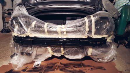

Fertan aufsprühen und wirken lassen. Danach eine Unterbodenwäsche und trocknen lassen, dann 3 Dosen Hamerite zum sprühen und einfach mal alles schwarz gesprüht. Das sieht gleich besser aus, geht schnell und wirkt ne ganze weile.Sind bei meinem ja nicht nur die Träger. Fahre mit dem ZZZZ ja auch in Winterurlaub im Tiefschnee rum, weil es Laune macht
Nein, ist das Handbuch "Bapp und gut"Liest sich wie aus dem Handbuch „Huddel und Brassel“![]()
Aber nur im absolutem Notfall. Habe den damals selbst zusammen gestellt und neu gekauft. Bin also erst Besitzer. Solange ich noch einigermaßen rein und raus komme bleibt er bei mir.Er darf zur Not ja auch irgendwann einfach gehen denke ich![]()
Habe ich schon. Direkt nach den Bildern habe ich mich hier im Form darüber informiert wie uns was zu tun ist. Meine freie Werkstatt damit beauftragt die vergammelten teile zu tauschen. Ergebnis, die haben sich alles angesehen und meinten das lohnt nicht, besser komplett alle Bremsleitungen erneuern. Vorteil der Tank konnte drinbleiben und die gesamt Reparatur ging schneller und günstiger.Vor allem solltest du dich mal dringend um deine Bremsleitungen kümmern. Die sehen schon ganz schön übel aus. Mit fetten wird es wohl nicht mehr getan sein.

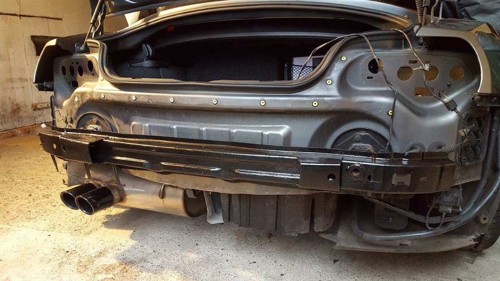

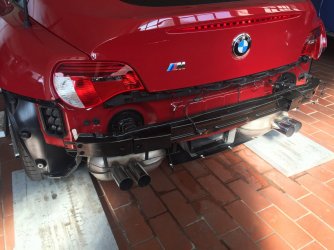

In dem Atemzug das angegammelte TV Gedöhns entfernt.. hat eh nie funktioniert und war schon kaputt..
Weiter geht's mit umpinnen der Stecker / Kabel ziehen damit beide Rückstrahler leuchen und denn können die Lampingongs xD wieder rein..

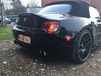

Schönes Auto hast Du Dir da zusammen gebaut. Nur das LCI Heck war überfällig.

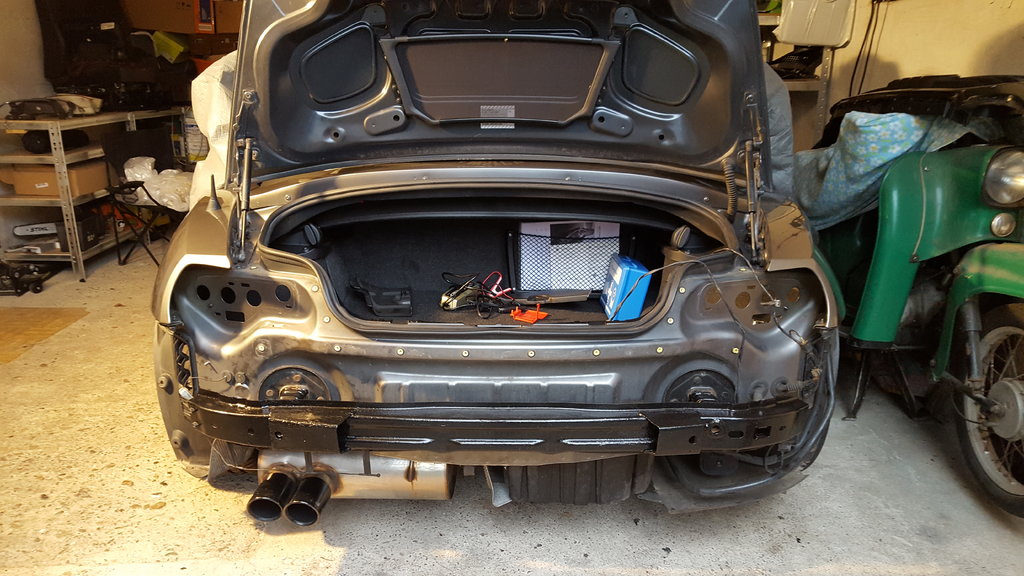

Mit umspinnen und neue Leuchten wieder rein ist es aber nicht getan. Rückleuchten müssen vor Einbau noch auf die Blechausschnitte angepasst und abgedichtet werden. Dann müssen die Rückleuchten wegen der LEDs noch umcodiert werden. Im Netz gibt es da eine gute Anleitung. Habe das vor Jahren bei meinem 3.0i auch gemacht. Hat prima funktioniert.

wo bzw wie bekommt man denn die Sidemarker für die Stoßstangen
Danke für den Tipp das wusste ich nicht das man noch was anpassen bzw abdichten muss.. bitte erzähl mir doch mehr^^
lass es bloß oder such dir eine US-Stoßstange. Du zerstörst damit den Wert deiner Stoßstange immens und schön sehen die auch nicht aus.Uuuuuund noch viel interessanter.. wo bzw wie bekommt man denn die Sidemarker für die Stoßstangen?
