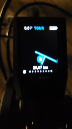

Ich habe mir die hier von Bosch geholt:
Bosch SmartphoneGrip
Dazu dann die FlowApp aufs Handy.
Bluetooth, Induktives Laden oder per USB möglich.
Das Routing hat bisher auch gut geklappt.
Ob das Teil das Handy bei richtig großen Sprüngen halten kann... offiziell nicht aber wer weiß... aber dafür ist das 140 SL ja eh nicht gedacht. Auf ruppigen Trails und Sprüngen über kleinere Absätzen hat es bisher super funktioniert.
Das System mit der FlowApp wird auch von Bosch immer weiter entwickelt und es kommen immer mehr Funktionen dazu.

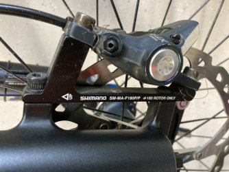

Servus.
Bevor ich demnächst in die Alpen fahre, wollte ich noch die Bremsbeläge erneuern.
Vorne steht auf dem Sattelhalter die Typnummer, sodass ich die passenden Beläge bestellen kann.
Hinten steht jedoch nichts drauf.
Wäre ich aktuell beim Fahrrad, würde ich die alten Beläge ausbauen und schauen.
Aber das ist aktuell aus der Ferne nicht möglich.
Vielleicht weiß von Euch jemand, welche Beläge da rein kommen?
Viele Grüße Patrick

Vorne
Anhang anzeigen 556221Anhang anzeigen 556222

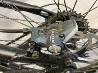

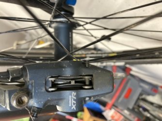

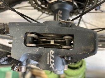

Hinten
Anhang anzeigen 556223Anhang anzeigen 556224
Die Bezeichnung ist für den Adapter und passend für ne 180er Scheibe. Bremsbeläge :XTR, die mit einem Bügel auf Seite und ner Bohrung auf der anderen Seite. Würde aber mal ersthaft über ein Scheibenupdate nachdenken. Vorne 180mm Scheibe für Alpentouren ist nicht sooo optimal.
