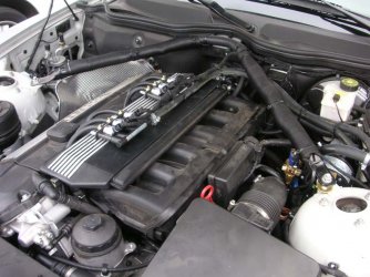

Wie der Umbau aussieht, sieht man ja schon bei Rami - bei mir ist's eine weitere Variante, ein paar Verkleidungen mehr, ein paar anders gesetzte Befestigungen... naja, meiner ist mittlerweile der 4. Z4, der bei ekogas umgerüstet wurde. Die stehen da schon wöchentlich auf der Matte.
... merkwürdig nur, dass die sich da gerade so häufen ... Ramis Thread lesen, nix sagen und schnell 'nen Umbautermin sichern *gg*
Das macht ja auch Sinn, denn mittlerweile hat Prins Lieferschwierigkeiten. Die Nachfrage in Deutschland ist zu groß.
Und eine andere Anlage als die Prins VSI möchte ekogas nicht empfehlen, da unsere Motoren zu modern sind um ältere Anlagen einzubauen oder ganz neue Anlagen zu modern sind und Kionderkrankheiten einschleppen könnten.

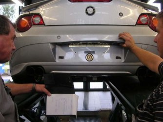

Mein Gasanschluss sitzt ebenfalls unter dem Nummernschild. :t .,.. nur etwas weiter mittig und etwas tiefer - ich bekomme daher wohl auch das Klappkennzeichen nicht unten montiert -> egaaaaaal.

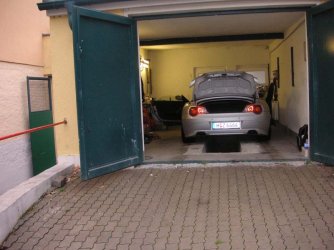

Ekogas selber ist 'ne klassische Hinterhofschrauberwerkstatt - ich hab aber auch nichts anderes erwartet - es sieht aber anständig dort aus - keine Frage.
Als ich früh kurz vor 8 ankam, wurde auch schon direkt das Tor geöffnet und ich konnte direkt in die Garage fahren - sehr schön! Nur die Auffahrt ist dermaßen steil, dass selbst ich schon mit der Front aufgesetzt habe - Pech.

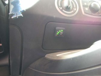

Den Umschalter wollte ich nicht so sichtbar beim Lichtschalter sitzen haben und beim Ausbau der Anlage wollte ich nicht das komplette Armaturenbrett wechseln lassen ... also kam mein Schalter in eine Blende unter dem Armaturenbrett. Man kann den Umschalter zwar noch von oben sehen, aber da stört er am wenigsten - vielleicht wird der aber auch noch versenkt ... schaun ma mal.
Beim Umschalten von Gas auf Benzin piept es einmal und von Benzin auf Gas zweimal, also muss man das Teil nicht sehen.

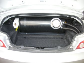

Im Kofferraum habe ich ebenfalls den 55-Liter-Tank mit heraufgesetzter Sperre - bei der Erstbefüllung wurden 51 Liter LPG eingefüllt. Durch das Entfernen der Sperre nützt die LED-Tankanzeige im Umschalter eh nix mehr - geht nicht ... aber ich hab lieber mehr Gas dabei als dass ich sehe, wann es leer ist ...
Im Kofferraum gibt es auch noch eine Füllstandsanzeige, die funktioniert bei mir. (Rami, das muss bei dir dann auch machbar sein)
Der Einbau war gegen Mittag fertig und die EInstellfahrt war auch gleich die Tankfahrt. Um 13:30 konnte ich mein Auto selber probefahren ... und das hab ich dann auch ... bin vom Hof runter ... und wenige Meter gefahre. Ein irrelautes Quietschen nervte tierisch, hab die Probefahrt abgebrochen.
Tank nicht fest? Befestigung quietscht? ... nöööö - das ist der Verdeckkasten, der liegt bei dieser Tankgröße auf dem Tank auf - mit 'ner groben Feile hab ich dann die Rippen angefeilt (unter dem Kasten) und schon war's ruhig.

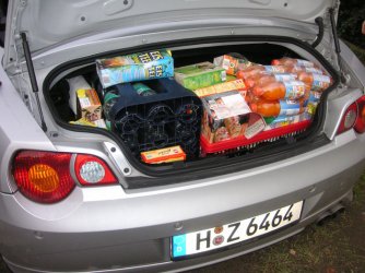

Edit: Da immer Fragen nach der Nutzung des restlichen Kofferraums kommen, hier mal ein paar Bilder (Toastbrot, Klopapier und Zewa haben auch noch Platz darin):

1. Wieso schleift es bei Dir und bei mir nicht? Ist die Konstruktion beim 2.5 anders als beim (viel besseren;) ) 3.0? Oder sollte es etwa an einem anderen Tank liegen? Du schriebst 55 Liter! Meiner hat 54 Liter!
Ach du sch... wenn's beim 3.0er nicht schleift, beim 2.5er laut quitscht... wie soll's dann erst bei meinem popeligen 2.2er werden? :w
... *schulterzuck*, bei dir ist noch ganz deutlich Luft zwischen Verdeckkasten und Tank - bei mir nicht - zappenduster ... An der Seite steht ein Aufkleber mit 'ner "55" dran. Keine Ahnung, ob nun 54 oder 55 - mir voll egal, 51 Liter gingen bei der Erstbetankung rein ... :+ Es reicht ja schon, wenn der Rahmen nun etwas anders ist, auf dem der Tank aufliegt. Aber wie gesagt - Kleinkram,ich mache davon nochmal 'n Foto. Beim Wiederverkauf wird das keine Sau merken, dass da gefeilt wurde. :s
