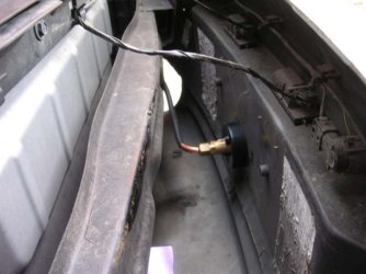

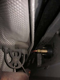

... faaaalsch, ganz falsch! Denn in Deutschland ist der Tankstutzen anders als in Europa. Keine Ahnung, warum wir Deppen einen eigenen Standard (ACME) haben müssen. Für Deutschland schraube ich also jeweils 'nen Adapter drauf. Der Betankungsvorgang dauert nicht viel länger als mit normalem Sprit. Allerdings gibt's Flüssiggastanksäulen meist nur auf Hinterhöfen und man sich wirklich schon raussuchen, wo man tanken will - dafür gibt's das zeug direkt vom Abfüller wesentlich günstiger - 20% Preisdifferenz innerhalb von 20 km sind keine Seltenheit. Dazu dann noch Rabattsysteme - alles sehr verworren. Meine Tanke hat nur von 7 bis 16 Uhr geöffnet und man wird dort mit Handschlag begrüßt - das LPG-Tanken ist viel persönlicher - nett :-)
Anbei noch zwei Bilder vom Tankstutzen - ich hab eh die schürze nochmal abnehmen müssen. Man sieht gut, dass der Tankstutzen mit sicherheit nicht beschädigt wird, wenn mal einer leicht drauf fährt - und bei schwereren Unfällen ist da noch das Magnetventil welches dann den Tank verschließt. Radmuldentanks schätze ich gefährlicher ein, weil die voll in der Crashzone liegen und bei einem genügend schweren Unfall aufplatzen könnten.
Crashtests gab's bisher noch nicht, aber ich denke, dass kann für die LPG-Fahrer ziemlich bös enden ... vielleicht mit Einbauverboten von Radmuldentanks.

Jokin, schön, dass Du das pic von der Stossstange noch reingesetzt hast-meine Bedenken wegen Unfalls scheinen sich zu verflüchtigen:d
