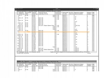

Wenn man ins Gutachten schaut steht da 8,5x19 ET32 und etwas tiefer Spurverbreiterungen 10mm
Hätte mich auch gewundert wenn BBS zusätzlich eine Felge mit ET22 raus gebracht hätte.
So sehe ich das auch, eine Felge mit ET 32 und 10 Spurplatte wird dadurch zur ET 22, zumindest was die Radposition betrifft.
Genau so steht es im Gutachten:
0. Raddaten (Kurzfassung)
(für Z4sDrive 35i nur Vorderachse)
Radtyp /
Ausführung
Radgröße /
Einpresstiefe
Zuläss. Radlast /
max. Abrollumfang
Zentrierart Rad-
Befestigung
CH 104/
09.31.291
8½ J x 19 H2
ET 32 *)
720 kg /
2150 mm
Adapter-
Scheibe
09.23.494
Kegelbundschrauben
M12 x 1,5
*) Radeinpresstiefe ohne Adapterscheibe (effektive Einpresstiefe: 22 mm)
KEIN ZENTRIERRING ZULÄSSIG!!
HINWEIS: Eine nachträgliche mechanische Bearbeitung und/oder thermische Behandlung
Radanbau nur zulässig in Verbindung mit BBS - Zubehörsatz T.Nr. 09.31.291
bestehend aus
Adapterscheibe T.Nr. 09.23.494 (Dicke 10 mm, Mittenbohrung ∅ 72,5 mm) und
Kegelbund - Radschrauben M 12 x 1,5 x 40 mm (Anzugsmoment 110 Nm)
Es darf kein Zentrierring verwendet werden!
Auf der Seite von BBS sind im Fahrzeug-Konfigurator für den E89 seit Neustem aber eben zwei 8 1/2" Felgen gelistet.
Und zwar eine mit ET22 und eine mit ET32.
Wenn, beim neuen Eintrag die ET 22 nur über die Adapterplatten entstehen würde wie bisher,
dann hätte man sich den zweiten Eintrag im Konfigurator ja auch sparen können.
Klarheit darüber wird aber wahrscheinlich erst ein Anruf bei BBS bringen!
Ich bin über den Konfigurator gegangen und habe mir da das Gutachten anzeigen lassen, da kommt dann das was ich oben Eingefügt habe.

Ich werde noch irre mit der Felge....hier wie zu sehen, ist nur ein Zentriering erforderlich. Auf der BBS-Website gibt es 3 verschiedene Angaben, je nach Suche....
