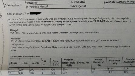

Das ist ja interessant! Mein Z4, Erstzulassung 08/2012, war am Montag bei BMW zum Bremsflüssigkeitswechsel und TÜV. Der TÜV hatte keinerlei Beanstandungen. Hinweis von BMW: die Gasdruckdämpfer müssen dringend ausgetauscht werden, sie hätten nur gerade keine da gehabt, sonst hätten sie das vorsorglich gemacht. Ich warte jetzt aber bis zum nächsten TÜV/nächsten Bremsflüssigkeitswechsel!

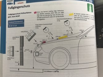

Aus meiner Fibel Safety companion von carhs als Quelle auf die Schnelle.

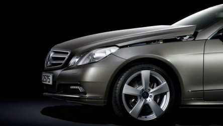

Ist zwar ein Benz, aber so in etwa sieht das im ausgelösten Zustand auch beim Z aus.
