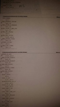

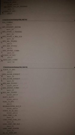

Die Frage von @killernuss, warum bei der Codierung des BFD Brakeforcedisplay mit Carly (BMWhat) nur die Zusatzbremsleuchte blinkt hab ich mal mit Carly alle Optionen BFD aktiviert, dann mit NCS ausgelesen, dann die Daten von @Moscha mit NCS ins Steuergerät geladen und erfolgreich ausprobiert und jetzt die Änderungen verglichen.
Das Ergebniss:
Die Einstellungen mit Kreuz sind abweichende!
BFD mit Carly:
BDF mit NCS:
Das erklärt warum Carly kein komplettes BFD hin bekommt:mad:
Das Ergebniss:
BFD mit Carly:
BDF mit NCS:
