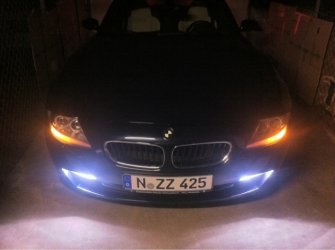

Zuerst mal etwas zum Hintergrund. Da im VFL die Fernlichter an der Stelle der Coronaringe sitzen, sind die Coronaringe am Stecker des Fernlicht vom VFL angeschlossen. Das LSZ wurde im FL auf Basis des VFL ergänzt.
Aus dem Grund funktionieren z.B. die Funktionen HEIMLEUCHTEN_SL_V (Standlicht vorne) und PO_ALS_DRL (Standlicht als Tagfahrlicht) nicht, denn sie laufen ins Leere. Stattdessen muss die Funktion HEIMLEUCHTEN_FL (Fernlicht) auf aktiv gesetzt werden, nun schalten sich die Coronaringe beim Coming Home Licht hinzu. :j
Das kann ich so leider nicht ganz bestätigen.
Bei mir ist HEIMLEUCHTEN_FL (Fernlicht) auf nicht_aktiv und trotzdem leuchten bei der Coming-Home Funktion meine Standlichtringe.
Wenn ich das richtig sehe fährst du ein VFL.
Meine Beschreibung bezieht sich auf das Faceliftmodel, dort gibt es Unterschiede.
Und vor allem: Hat dein 2.5si Xenon? evtl. liegt genau da der Unterschied. Der 3.0si hat serienmäßig die Xenons...
OK, dann anders ausgedrückt: Evtl. unterschiedliche Codierung zwischen Facelift Xenons und Facelift ohne Xenon, da dort vielleicht genauso angeschlossen wie die VFL Scheinwerfer ohne Coronaringe bzw. andere Ansteuerung des Fernlichtes!?
Ich bin nicht mehr ganz so fit beim e85/e86 da ich mittlerweile mich mit anderen Fahrzeugen beschäftige, aber Solange dein Abblendlicht aktiv ist sind die Coronas immer an oder irre ich mich jetzt.
Abblendlicht ohne Standlicht dürfte nicht möglich sein.
Deaktiviere einfach mal das Abblendlicht, ersetzte es einfach durch die Nebler oder sowas und schau was passiert.
Ist meiner vor 6 Jahren gewesen
Achso okay =)
Habe es gerade auch nochmal probiert, es leuchten tatsächlich die Standlichringe, wenn beim Coming-Home das FL aktiviert wird.
Bei meiner alten Codierung waren die allerdings auf deaktiviert und es hat trotzdem geklappt :confused:
