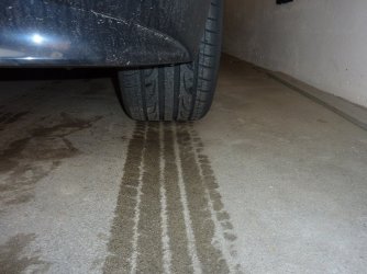

Die Querlenkerlager wurden bei mir vor einem hagr gewechselt. Vorne auf der Fahrerseite, hinteres Lager, hat doppelt soviel Spiel wie auf der Beifahrerseite. Vermute serh stark, dass es an denen liegt.
Fraglich bleibt, ob die tatsächlich vor einem jahr gewechselt wurden, oder bloß auf der Rechnung standen.
Grundsätzlich würde ich 2 Dinge auf jeden Fall vermeiden beim E85.

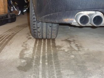

VA muss mehr Profil haben wie die HA.
VA und HA sollten den selben Reifen, selbes Model sein.
