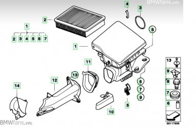

3. Kaltzulauf und oder Isolierung bzw umsetzung des Luftfilters ---> kann man mit GFK und nen bisserl styropor bestimmt gut selber machen. Problematisch ist der wenige Platz vorm Frischluftzugang siehe Zeichnung Teil 17.
Ich werde versuchen entweder den offenen Luftfilter mit einer art Baukasten und frischluftzuführung zu isolieren oder den offenen Luftfilter hinter die Stosstange zu verlegen.

Soweit ich weiß, gibt es sowas schon von Schnitzer fürn Z4 Kompressor, hab ich irgendwo mal gesehen...
Ich werde mir vermutlich auch eine Kaltluftführung von der Frontschürze direkt bis zum Luftfilter basteln, sollte für kleines Geld realisierbar sein.
hab was gefunden, ist allerdings fürn E46 und wird bestimmt nich in unsere passen ;(
