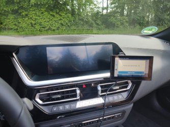

Wir haben heute mit Android Auto und Tom Tom versucht eine Tour mit einigen Strassensperrungen zu fahren.
Die reinste Katastrophe,von der Bedienung und Ansicht.
Mit Papierarte und Original G29 Navi sind wir dann auch ans Ziel gekommen.
Nächstes mal wird wieder das richtige Navi mitgenommen.
