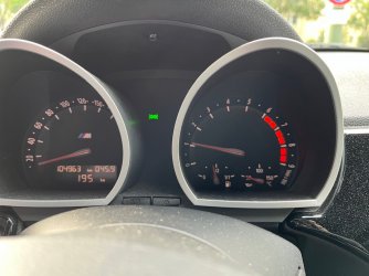

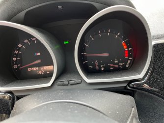

- Wenn ich langsam fahre, zb 1. oder 2. Gang rollend, und dann die Kupplung trete weil man bspw. an eine Ampel rollt oder aus einer Ausfahrt kommt oder stop and go Stau, sackt die Drehzahl unter Leerlaufdrehzahl ab. Meist so bis 600 und steigt dann wieder. Letztens an der Tanke fiel sie bis 500 und der Wagen ging aus. Startete aber wieder ganz normal und lief dann auch. Das Problem ist stärker wenn der Wagen halbwarm ist. Kalt garnicht. Leerlauf generell ist ruhig und konstant.
