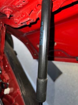

Die Gasdruckfedern sind Tüv relevant.
Die findest auf den Federn ein Herstellungsdatum Tag und Jahr. Bei mir 258/19.
Das steht ziemlich am Ende des ganzen Textes auf der Gasdruckfeder. Siehe Bild.
Meine werden also zum Tüv Termin getauscht. Der Freundliche hat mich auch extra darauf hingewiesen.

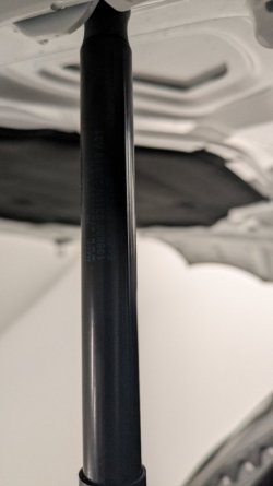

Danke für die schnelle Antwort!
Habe grad nochmal nachgeschaut und ebenfalls die Zahlenkombination gefunden: 032/20
