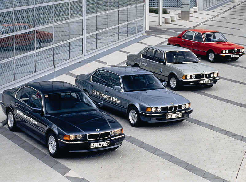

Brennstoffzelle fände ich persönlich höchst interessant.
Das Brennstoffzellen-Auto gibt es schon lange. Man weiß auch wie man Wasserstoff erzeugt und man weiß wie man sie betanken kann. Es hapert daran, dass der Autohersteller keine Autos rausbringt, weil es keine Betankungsmöglichkeiten gibt. Die Tankstellen wollen nicht umstellen, weil es keine Autos gibt und die Wasserstofferzeuger mögen erst recht keine massentauglichen Anlagen entwickeln, weil es halt gar keine Masse gibt. ...
BMW selbst hat eine relativ "große" H2-Flotte auf die Räder gestellt und auch im Testbetrieb laufen lassen. Dafür wurden auch testrelevante Tankstellen errichtet.
Jedoch gab es bisher ein wesentliches Problem: die Speicherung des Wasserstoffs.
Die Tanks konnten den Wasserstoff nicht dauerhaft behalten (sog. Permetation). Selbst bei der Generation E68 gab noch erhebliche Verluste zu verzeichnen, so dass ein halbvoller Tank innerhalb von 9 Tagen nahezu leer war.
Erschwerend kommt die Sicherheit hinzu. Es konnten bisher keine Sicherheitsvorkehrungen getroffen werden, welche den komplett sicheren (Not-) Auslass ermöglichen. Nun stelle man sich mal eine Tiefgarage voller Wasserstofffahrzeuge vor, welche alle Wasserstoff abgeben - in einem geschlossenen Raum. Ob das die Erfüllung ist?
Zudem muss man auch bedenken, dass mit Wasserstoff die Leistungsansprüche drastisch reduziert werden müssen. Der BMW 760hL konnte lediglich 260PS anstelle 445PS (Benzin-Version) liefern. Der BMW 750hL hatte 204 statt 326 PS. Also Leistungseinbußen um die 40% bei noch einmal deutlich höherem Gewicht sowie reduziertem Platz.
Bei der Logistik kommt erschwerend hinzu, dass Wasserstoff extrem gekühlt transportiert und gespeichert werden muss. Auch hier bedarf es zunächst einmal hoher Energieaufwendungen um das umsetzen zu können.
Insofern wird es schon einen Grund haben, warum BMW als einer der diesbezüglich führenden Konzerne das 1979 begonnene Wasserstoffprojekt nach 30 Jahren (vorerst) einstellte.
Auch bei den Mercedes-Benz beschränkt es sich gegenwärtig auf Studien und Prototypen. Zumal hier wohl auch eher auf Nutzfahrzeuge oder Plug-in-Lösungen abgezielt wird.
Daher ist eine Elektro-Infrastruktur wohl deutlich einfacher umzusetzen und in Summe wohl auch für die Hersteller einfacher umsetzbar.

Wenn ich mich recht erinnere, hatte der rote Flitzer einen Tank von etwa 450 Liter? Und fraglich ist auch, woraus genau deren geheime Zusammensetzung besteht? Was ich am schlimmsten fand, dies schreckliche Geräusch im Fahrzeug beim beschleunigen! Da ist ein R5,R6 oder V8 Verbrenner reine Therapie fürs Gehör.
Moment..., bitte nicht Fahrzeuge mit Otto-Antrieb die auf Wasserstoff laufen mit E-Fahrzeuge mit Brennstoffzelle verwechseln. Das sind zwei unterschiedliche paar Schuhe.
Aber die wesentlichen Probleme bleiben doch auch bei der Brennstoffzelle zunächst einmal gegeben, oder?

Das ein umgerüsteter Motor, wie es bei BMW angestrebt wurde, immer etwas schlechter abschneiden wird als eine eigene zielgerichtete Konstruktion ist dagegen schon klar.
