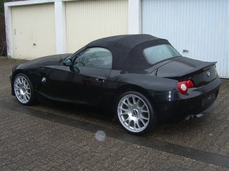

AW: Gestern fertig geworden ! ALPINA Front :-)
Die Größe/ET der CH ist wirklich Ideal, dennoch geht BBS in ihrem Gutachten auf Nummer sicher:
Die BBS CH passen in 19 Zoll (VA 8,5 mit 235/35 und HA 9,5 mit 265/30) ohne Karosseriearbeiten auf den Zetti. Selbst mit Eibach Tieferlegung und den breit bauenden Goodyear Eagel F1 ist bördeln nicht nötig...
Dass es vorne wohl streifen kann ist im Forum bekannt, aber dass die selbst hinten Nacharbeiten im Gutachten erwähnen15) Der serienmäßig teilumgelegte Falz an der Vorderachse ist auf seiner ganzen Länge ganz
(eng) anzulegen. Der Radhauseinsatz ist im Bereich der vorderen Schürze statt hinter vor
der Schürze zu befestigen. Anschließend ist dieser Bereich nach vorne nachzuarbeiten
(siehe Anbaufotos).
26) Die Radlaufkante an der Hinterachse ist um mindestens 45° nach oben aufzustellen. Der
Radhauseinsatz ist im Bereich der Ausbuchtung vor dem Rad nach innen nachzuarbeiten.
