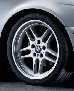

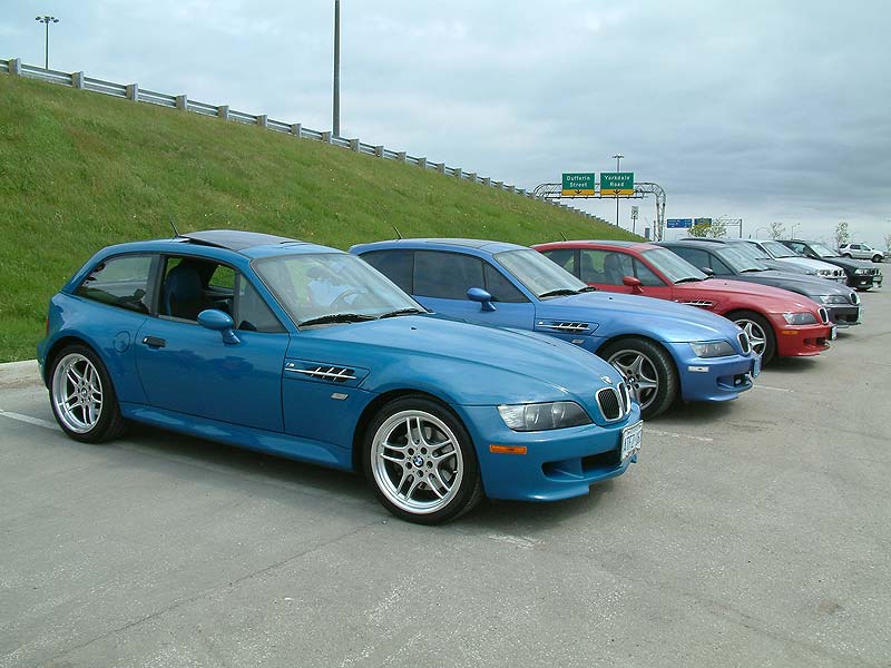

Wollte mal wissen wie das aussehen würde, BMW Styling 37 auf einem Z3 (Coupé)?
Hat da vielleicht jemand ein Bild?
Gab es als:
8x18 ET20 (für E34 und E39) und ET13 (für E38 und E31)
9x18 ET24 (für E34) und ET22 (für E39)
9.5x18 ET 25 (für E38 und E31)
Ist die ET für eine vordere Felge zu klein, so dass dies noch niemand probiert hat? Hinten sollte es ja passen.
Gab es als:
