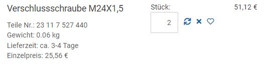

....muss ich wirklich die beiden Schrauben vom Schaltgetriebe meines Zettis, beim Getriebe-Ölwechsel neu machen oder kann ich doch nochmal die vorhandenen reindrehen.......die doofen Dinger kosten ja ein Vermögen.......schaue ich mir Unterhaltungen von vor 8-10 Jahren an...da hat eine Schrauben ca. 5-6€ gekostet und jetzt wollen die im Ernst min. 25€ pro Schraube.........:2bigcryz:
....also, bei aller Liebe zum Zetti, aber das ist schon heftig.......
Gruß Michi

um ehrlich zu sein hab ich damals die alten genommen..... :whistle:
Das ist echt heftig. Ich habe im November 2023 noch 11,95 € bezahlt bei Leebmann. Aktuell steht bei mir ein Preis von 22,76 € wenn ich in die Ersatzteilliste schaue.

Wenn das die passende ist, brauchst du sie nicht ersetzen, da sie ein konisches Gewinde hat und damit selbstdichtend ist.
Anders schaut's bei der Schraube mit dem Dichtring aus. Aber auch da könnte man drüber nachdenken, diese einfach wieder anzudrehen, wenn der Dichtring noch nicht platt und porös ist.

.........na ich denke, ich nehme auch wieder die alten Schrauben....sofern die sauber raus kommen.......alleine schon, weil ich diese irrsinnige Preispolitik weder nachvollziehen noch unterstützen kann und will...:11stopz:
...aber vielen Dank für Eure Statments.....:12thumbsu
Einfach die alten nehmen....
Bei Befüllschrauben mit Dichtring aus Alu diesen, wenn es geht, immer ersetzen, mit den Jahren lösen die sich meist böse auf.
