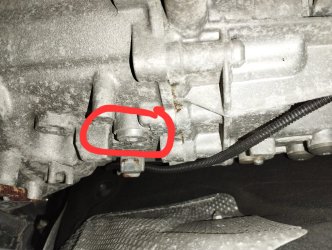

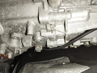

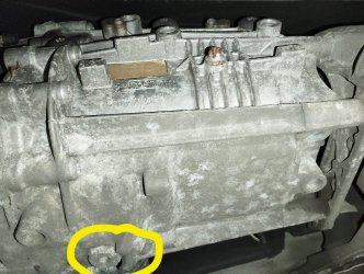

alles Gut… aber warum neue Schrauben ???
Schau dir einfach mal das Video an!
Dichtung ist selbstverständlich…. aber Schraube
Ich würde die Auffüllschraube zuerst aufmachen, dann kannst du zum Einen mit'm Finger den Ölstand kontrollieren um zu wissen ob a) wirklich die richtige Schraube und b) Ölstand korrekt war und zum Anderen hast du das Auto nicht direkt stillgelegt, falls die Schraube nicht auf geht.
Wenn man nämlich erst ablässt und danach feststellt, dass die Einfüllschraube nicht aufgeht, ist es zu spät!![]()
