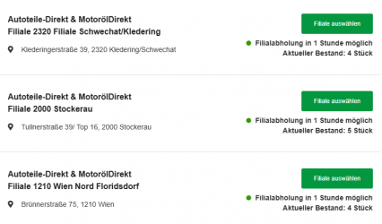

Schaltgetriebe: Da finde ich aktuell leider nur mehr zwei Händler, die das Öl noch anbieten, einer davon mit einer Mindestabnahmemenge von 12 Flaschen der 1L Gebinde zzgl. nochmal 20€ Aufschlag, dann ist man bei 200€, das ist etwas übertrieben, auch wenn sich hier im Forum ggf. Abnehmer für den Rest finden würden. Der andere Händler listet das Öl aktuell noch "auf Lager" mit dem Hinweis (MTO) was wohl so viel bedeutet wie: Make To Order, was wiederum heißen würde, nur auf Anfrage und dann würde es vermutlich bestellt werden und ist daher sehr wahrscheinlich auch nicht mehr lieferbar...
Also spannend. Wenn du eine unmittelbare Bezugsquelle hast, gerne, sonst müsste ich echt 12 Flaschen kaufen🥴
Die haben noch etwas, schreiben aber was von Abholung...Vielleicht mal anrufen und fragen ob sie trotzdem versenden oder es findet sich hier ein Ösi, der das einfädeln kann. Verstehe nicht ganz, dass ein Online shop bestimmte Produkte nicht versendet.........
Weitere Alternative wäre die offiziellen Großhändler von Castrol abzuklappern.
Manche verkaufen geringere Mengen an Privatkunden...und könnten die wichtige Frage beantworten ob es einen gleichwertigen Nachfolger gibt denn die Frage wird nicht neu sein. Auch hier wichtig: Manche würden ein Alternativprodukt anbieten um dem Kunden irgendwas anbieten zu können aber um "irgendwas" gehts halt nicht.;)
