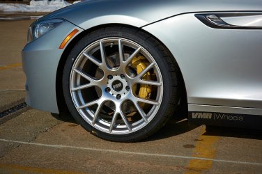

ne das sind glaub nicht die BBS - ich hab mal die GT Felge von BBS gesucht und bin dabei auf die oben gestoßen.
Ich such mal zuhause den link raus, hab den irgendwo gespeichert ABER die sind schweineteuer da kostet ne Felge um die 1.500 € oder mehr.
Falls du doch recht hast und BBS stellt die her :) dann entschuldige ich mich vorab :)
