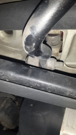

Auch wenn der Thread schon 2 Jahre ruht möchte ich ihn noch einmal ausgraben: gestern war mein Zetti mit Schmickler-Umbau (H&R Stabi mit Eibach Federn) beim TÜV zur HU. Dabei wurde ein ERHEBLICHER MÄNGEL durch den hinteren H&R Stabi festgestellt. Der Stabi berührt beim starken Einfedern die Querstange. Es sind schon leichte Einkerbungen zu erkennen. Die Einstellung des hinteren Stabis ist auf hart bzw kurzes Loch. Hat jemand ähnliche Probleme ? Wie kann das Problem gelöst werden??

Schmickler verbaut seit längerem schon Eibach Stabis, die nach deren Spezifikationen gefertigt werden, weil es mit den H&R (diese) Probleme gibt.
Vermutlich wird es nicht reichen den Stabi auf weich/mittel zu stellen, so daß du um neue Stabis nicht herumkommen wirst.
Eine, zugegeben unschöne, Alternative wäre einen kulanteren (blinden ;) ) TÜV Prüfer zu finden. :whistle:

Geknarzt hat es mir nicht. Auch das Anschlagen nie gehört, keine Geräusche oder ähnliches. Nichts. Dieses ``Berühren`` von Stabi und Querstange hat sich nur durch die negative Sichtprüfung beim TÜV bemerkbar gemacht. Ich denke das die Berührung nur bei sehr scharfer Kurvenfahrt auftritt.Trotzdem muss es behoben werden. Aber wie ?

Es gibt Maßtolleranzen am Auto,also kann so etwas passieren.
Ich hatte so etwas an der Vorderachse,Markus hat dann kürzere Koppelstangen verbaut und der Stabbi hatte wieder genug Platz.
Mußt mal schauen ob es kürzere auch für die HA gibt.

Jep... ich denke auch nicht das dir neue Stabis was bringen, es sei den sie sind geändert worden... Ich würde den hersteller des Stabis mal anschreiben.. Beim einbau kann man nichts falsch machen.
