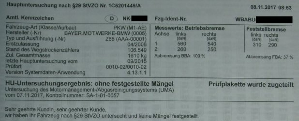

Wieso bringt denn die Feststellbremse mehr Leistung als die Betriebsbremse auf Achse 2? &:
Müsste doch in etwa gleich sein?

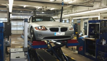

Ich heute auch. Habe nix gemacht außer ihn gestern Abend in meiner freien Werkstatt abzugeben. Mal gespannt, ob er durchkommt. ;)

Yeeaaahhhh..!!! Und meine Plakette ist noch drauf...!! :D

Was sagst du zu meinen Bremsen, zumindest auf dem Prüfstand deutlich höhere Werte als bei dir?
Wie das bei NOS Fahrten oder bei Dauerbelastung ist weiß ich nicht, aber ich bin ja ein alter Mann, der nur gemütlich durch die Landschaft cruist mit meinen lahmen 265 PS. :D:D:D
Net schlecht die si-Bremse...!! :thumbsup:
Ich habe heute leider keinen Ausdruck erhalten, da es keine HU gewesen ist und bei der Messung der VA war ich nicht schnell genug und habe die Werte nicht gesehen. Aber an der HA habe ich, anscheinend bedingt durch den Wechsel auf Stahlflex jetzt Werte von 290/300. Der Prüfer sagte allerdings, das man auf deren Prüfstand keine sehr aussagefähigen Werte erzielen würde.
