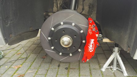

Fotos Big Brake Montage Part 1:

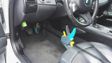

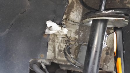

1. Arretierung des Bremspedals, verhindert das Auslaufen der Bremsflüssigkeit

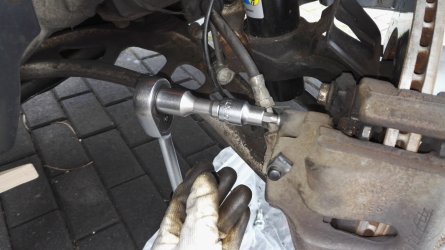

2. Demontage der alten Bremsleitungen an der VA

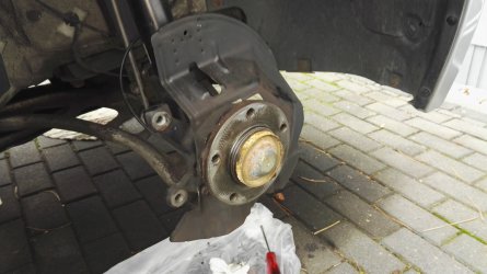

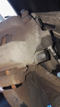

3. Demontage der alten Bremsenteile

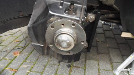

4. Reinigen der Radnaben (Wichtig für einen sauberen Lauf der neuen Scheiben (Seitenschläge))

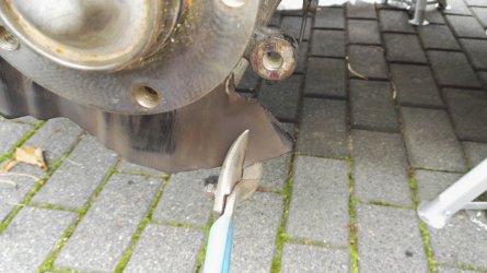

5. Bearbeitung der Schutzbleche für die neuen Bremssättel

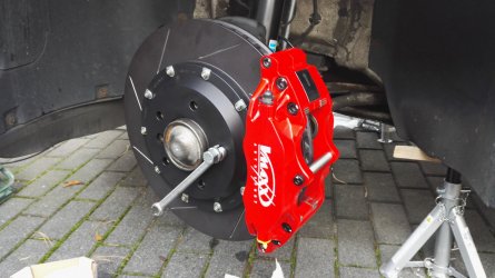

6. Probemontage der neuen Scheibe und des Bremssattels zur exakten Ausrichtung
7. Einstreichen der Radnaben vor Montage der neuen Bremsscheiben damit sich auch später auch alles wieder lösen lässt

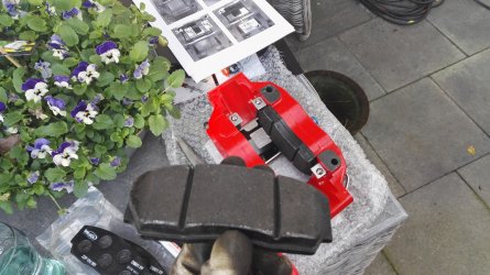

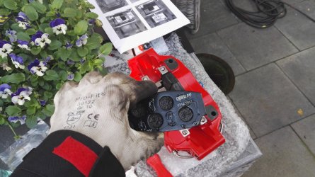

8. Vorbereitung der Bremssättel (Montage der Ausgleichsleitungen, Entgraten der Beläge und Antiquitschbeschichtung)
IMG_20171103_102333.jpg IMG_20171103_102344.jpg IMG_20171103_103038.jpg IMG_20171103_104010.jpg IMG_20171103_105925.jpg IMG_20171103_125603.jpg IMG_20171103_132747.jpg IMG_20171103_134716.jpg IMG_20171103_134720.jpg
9. Montage von Bremsträger, Bremsscheibe und Bremssattel mit ordentlich Schraubensicherungsmittel und entsprechenden Anzugsdrehmomenten

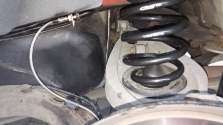

10. Montage der Stahlflexleitungen an der VA

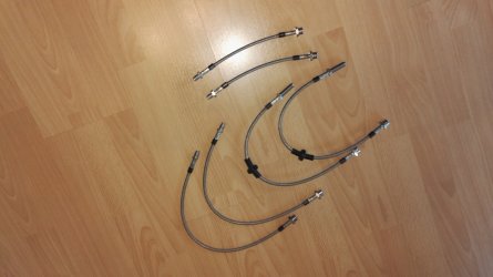

11. Stahlflexleitungen für die HA
12. Montage der Stahlfelxleitungen an der HA (nach 14 Jahren war die Demontage der alten Bremsleitungen wegen Korrosion nicht so ganz einfach und etwas zeitaufwändig..!!)
13. Demontage der alten Bremsleitung samt Halterung (musste mit der Trennscheibe gelöst werden, da Verschraubung zwischen Leitung und Schlauch nicht mehr zu lösen war...!!)

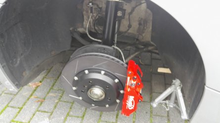

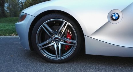

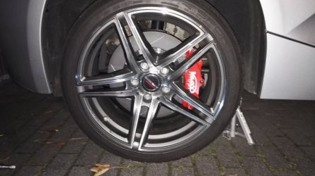

14. Erste Impression der neuen Bremse in den 18" Felgen (genügend Abstand zum Felgenbett und und zum Felgenstern)
IMG_20171103_142233.jpg IMG_20171103_152224.jpg IMG_20171103_153037.jpg IMG_20171103_164012.jpg IMG_20171103_164018.jpg IMG_20171103_165859.jpg IMG_20171103_173938.jpg

Nein leider nicht. Hätte auch keinen Sinn, da die Staubschutzringe ca. 1mm tief in einer Nut im Sattel sitzen. Sind also so nicht zu sehen, da sie von den Kolben verdeckt werden.
Danke!
Bisher hieß es ja, dass es keinen Staubschutz bei diesem Kit gibt, was im Alltagsbetrieb zu Problemen führen könnte. Da scheint es wohl eine Überarbeitung gegeben zu haben.

Im Gutachten ist nur die Felge PLW PV8017 (BMW) mit dem Maß 8J x 17 ET 40 mit der Reifengröße 225/45 R17 angegeben. Mit dieser Felge ist die Freigängigkeit der Bremse zum Rad bei der Prüfung gewährleistet gewesen. Kleiner geht nicht, größer stellt kein Problem dar.
Ich habe vorne jetzt noch meine Borbet XRT 8018 montiert. Bei dieser Felge ist eine sehr gute Freigängigkeit gewährleistet. Man kann bequem mit der flachen Hand zwischen Felgenbett und Bremssattel durchstreichen und auch zwischen dem Sattel und dem Felgenstern sind mehr als 10mm Luft.
