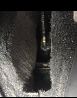

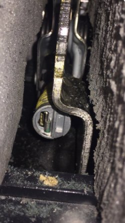

Hallo, das von dir beschriebene Spezialwerkzeug ist dafür da, um die Nachstelleinrichtung wieder in Betrieb zu nehmen. Bei mir kam es durch das austauschen der Bremsbacken plötzlich zu einem losen, deutlich längerem Seilzug und der Handbremshebel ließ sich ohne Funktion bis zum Anschlag hochziehen (wie ganz oben beschriebenen). Meine Vermutung war ein ausgegangener Seilzug aber ich wusste nicht wo. Durch die Anleitung von andifossi wurde ich auf die Nachstelleinrichtung (mir vorher völlig unbekannt) rechts unter dem Handbremshebel aufmerksam. Sie sieht aus wie eine Feder vor der eine Unterlegscheibe mit einem Schlitz ist (siehe Foto). Durch den Schlitz kam eine Art Haken der auf der auf der Scheibe eingerastet war. Dieser Zustand deaktiviert die Nachstelleinrichtung und das führte dazu dass die Handbremse ohne Funktion war. Mit dem von dir beschriebenen Spezialwerkzeug (oder auch einem langen dünnem Schlitzschraubendreher) kannst du diesen Haken anziehen und von der Scheibe lösen, so dass er wieder in den Schlitz zurück geführt werden kann und in ihm verschwindet. Anschließend die Bremse zwei bis dreimal ziehen und alles funktionierte wieder wie es soll. Zumindest war es bei mir so. Ich war gerade beim TÜV und alle Bremswerte waren ohne Beanstandung.

Super Bilder und Beschreibung, vielen Dank. Muss ich nach der Winterpause mal im Mitteltunnel schauen, wie der Zustand bei mir ausschaut. So wie bei Dir im 1. Bild deaktiviert, oder doch Haken im Schlitz verschwunden, Nachstelleinrichtung aktiviert.
Von wo ist das denn fotografiert? &:
Das ist der Mechanismus unten am Handbremshebel unter der Ledermanschnette ... muss mich gerade selber damit beschäftigen weil ich an dem Handbremsseil vorhin herum gespielt und gezogen hatte und dabei den Bowdenzug höhe Diff ausgehakt hatte aus der Führung ...beim zurück führen des Bowdenzuges in seiner Ursprüngliche lage habe ich jetzt genau den gleichen Effekt wie der TS hier, ein Hebel ohne Zug der ins Leere zieht, kein Widerstand mehr ... nun werde ich dann beim herunter gehen den Trick vom TS mal probieren.
Was mich noch beschäftigtet, warum ziehe ich den Hebel nun ins Leere? Weil ich ihn überzogen hatte?
