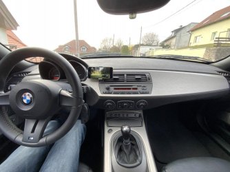

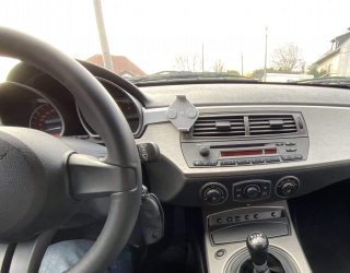

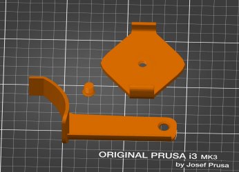

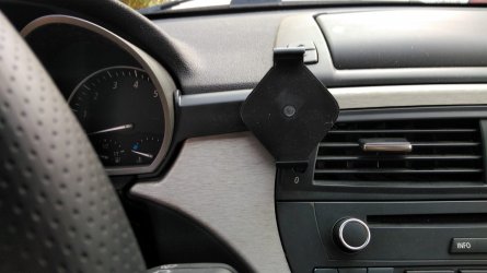

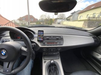

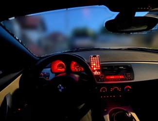

Wollte euch nur mal kurz meine Handyhalterung zeigen, die ich 3D-gedruckt habe. Die Idee habe ich von hier: Support Z4 phone by maxime4488
Die Halterung wird einfach zwischen Drehzahlmesser und Zierleiste eingeklemmt, ohne bohren, ohne kleben und hält perfekt (habs aber nicht auf der Rennstrecke ausprobiert ;).
Ich habe den ursprünglichen Entwurf modifiziert, dass mein iPhone 8 auch im Querformat passt.
Nachteil: Man kann den linken Regler von der Lüftung nicht mehr bedienen.

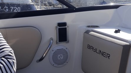

Für's Boot habe ich mir das hier auf der CNC Fräse gebastelt. Selbst bei schneller Fahrt über unruhiges Wasser bleibt das Handy an seinem Platz. Im Auto benutze ich die Freisprecheinrichtung und das Handy bleibt im Handschuhfach oder in der Mittelkonsole. Dafür brauche ich keine extra Halterung.
Ist natürlich sehr speziell und so nicht 1-1 aufs Auto zu übertragen, und zum Thema Handschuhfach - ich habe mal von Leuten gehört, die das Telefon als Navi benutzen - kann natürlich auch ein Gerücht sein ;)

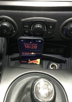

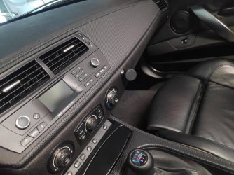

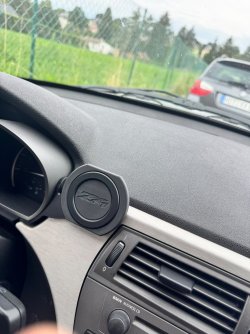

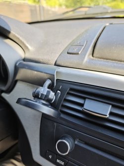

Am Ende geht man immer einen Kompromiss ein, @bezerker seine ist wohl die hübscheste Lösung, aber eine Anschaffung fürs Leben , da nicht reversierbar, und, für meinen Geschmack zumindest an der Stelle zu weit aus der Sichtachse des Fahrers. Mit den Augen allein ziemlich sicher nicht mehr zu erfassen, man muss den Kopf drehen, also ein Sicherheitsminus. Lammellenhalterung , siehe oben, obwohl es auch zufriedene Anwender gibt und die Halterung aus dem 3-D Drucker ist gut rückbaubar, vermutlich auch sehr stabil, bringt das Telefon gut ins Sichtfeld des Fahrers, ist ohne Handy optisch aber dann eher eine 2- . Und die Fenstersaugnäpfe bringen für meinen Geschmack zuviel Masse in den fürs Fahren relevanten Sichtbereich.
Daher liegt das Handy derzeit bei mir im Zetti und 1er in der Ablage MK (Nichtraucherausstattung) .

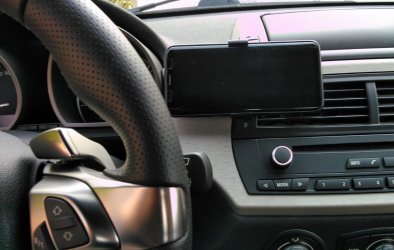

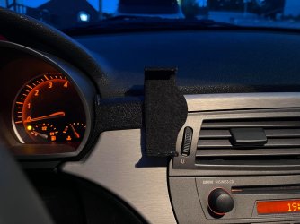

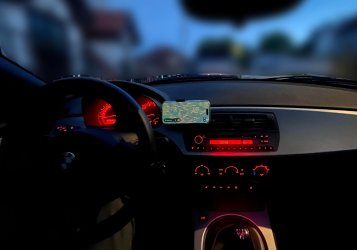

Ich bin durch Thingiverse auf den Halter von @cerebroside gestoßen, und habe mir erlaubt ihn für mein Galaxy S9 mitsamt Hülle anzupassen.
Weil mir das 3D-Druck finish nicht ganz so im Z gefallen hat, habe ich nochmal ne runde Filler drauf gesprüht und geschiliffen und nochmal gefillert und dann mit Dupli Color Plastic Schwarz matt lackiert. Bin zufrieden mit dem Ergebnis. Sitzt und wackelt nix, jederzeit rückstandslo entfernbar. Der Beste Halter im Z den ich je hatte.

Ich hab den Teil, der zwischen Tubus und Zierleiste klemmt, noch etwas mit Filz gepolstert damit ich keine Angst vor Kratzern haben muss, wenn ich es entferne.
Blöd von mir, dass ich es nicht direkt verlinkt habe, hier die Files: Phone holder for Z4 E85 by cereb
