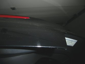

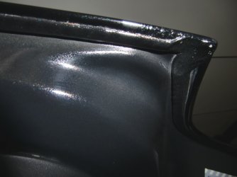

Hi,
im Anhang Bilder von Rost im Anfangsstadium am Falz des Kofferraums meines E86.
Die komplette Heckklappe wurde problemlos auf Kulanz von BMW getauscht.

Wie gesagt, wurde bei mir problemlos auf Kulanz getauscht.. Wenn's bei dir schon anfängt, dann nicht zu lange warten und Kulanzantrag stellen!
Welches Bj hast du denn? Haben die das serviceheft eingesehen?
Mfg
Meiner ist aus 2007. Klar, Serviceheft muss passen, d.h. alle Kundendienste / Durchsichten lückenlos beim BMW-Vertragshändler.
Bei mir wurde die Klappe bei ca. 70.000km getauscht.
