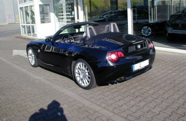

Wie ja schon in den Neuvorstellungen ausführlich erklärt ist mir ein kleines schwarzes Auto in die Hände gefallen.
3.0i
Erstzulassung 5/2005
135000km
Erste Hand BMW, dann die Vorbesitzerin.
475 Black-Sapphire Metallic
LBC5 Volleder New England/Silverstone

Die Ausstattung schmeichelt schon mal meinem Ausstattungsfetischismus. :D
Lange in einer Hand und der Fakt das der Mann der Besitzerin bei einer BMW Niederlassung angestellt ist, sind schon mal gute Voraussetzungen

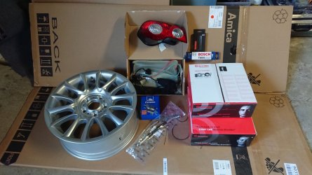

Da ich das Auto bis zur neuen Inbetriebnahme im April bei meinen Schwiegereltern zwischenlagert habe (meine eigenen Garagen waren zwischenzeitlich anderweitig belegt) wurden erstmal ein paar Teile besorgt.
Hat zwar frische HU aber die Bremsscheiben von 2005 dürfen mal ersetzt werden. Vanos-Ölleitung schwitzt, Antenne ist zu lang. Wischer sind auch nicht mehr der Brüller.
Lordosenstützen will ich nicht mehr missen.
Symetrische Rückleuchten finde ich auch schöner.
Das rechte Vorderrad hat einen leichen Bordsteinschaden und da eine frische Felge bei einem Händler aktuell weniger als rundum frische BMW Embleme gekostet hat....

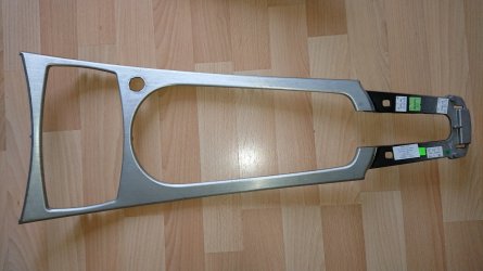

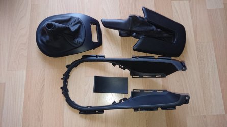

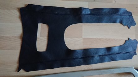

Da der Softlack der Mittelkonsole doch schon Gebrauchsspuren hat, habe ich beschlossen, das da was passieren muß.
Da ja schon einiges an Leder ab Werk vorhanden ist, warum nicht weiter damit machen.

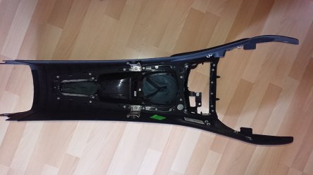

Zum probieren habe ich mir erstmal eine Mittelkonsole aus ´nem Schlachter besorgt. War zwar ein Rechtslenker (Sportschalter auf der falschen Seite) aber das lässt sich ja vor dem beziehen ändern.
Da meiner die durchgehende schwarze Blende ohne "Armlehne" hat, wird das Teil gleich als Teilespender genutzt und die Konsole komplett geändert.
"300" Schrauben später...
sind die Teile die ich weiter nutzen möchte "recycled".
Das gute war, das ich eine Konsole erwischt habe, bei der die Griffschalenteile der Handbremse, trotz der Alublende, schwarz sind. Offenbar wurden sie auch schon mal komplett getauscht, da die Produktionsdaten von der der Konsole und der anderen Anbauteile erheblich abweichen.
Daraus erklärt sich wohl auch der wirklich gute Zustand, so das ich diese Teile komplett in mein Auto übernehmen werde.

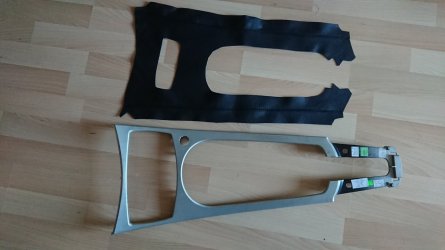

Gestern ist dann auch das Lederteil gekommen.
Also Schalterloch verspachteln, andere Seite ausfräsen und dann mal sehen wie ich mich beim beziehen an stelle.
Das Leder ist das von den Engländern, oder? Bin mal gespannt :D
Naja, meine Tochter ist 19 und nimmt heute lieber auf dem Fahrersitz Platz. Da wird wohl keine Airbagdeaktivierung mehr nötig sein. :D
Würde ich die Alublende nicht beziehen, hätte ich es allerdings so gemacht.

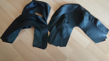

Gerade sind auch die Cover für die Überrollbügel gekommen. Die mit silbernen Nähten. passt vielleicht besser zum silverstone Leder.
Wenn nicht bekommt man die ja auch schnell schwarz.

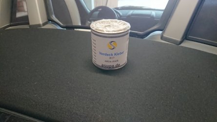

Womit verklebst du die Cover? Die liegen bei mir zusammen mit einem Cover für das Armaturenbrett auch schon länger herum...

Ich habe noch Verdeckkleber vom e30 hier liegen. Den werde ich mal versuchen. Kleben tut er auf alle Fälle und für die "klimatischen Bedingungen" im Auto ist er ja gemacht.
Früher (in den 90ern habe ich meine Brötchen mit CarHifi verdient) habe ich beim beziehen von Doorboards und Verkleidungen guten Sprühkleber genommen. Hat auch gehalten.

An der Marke des Klebers hätte ich ebenfalls Interesse.
Muß ich mal schauen ob da was drauf steht. Ist vom Sattler aus einen größeren Gebinde umgefüllt worden.

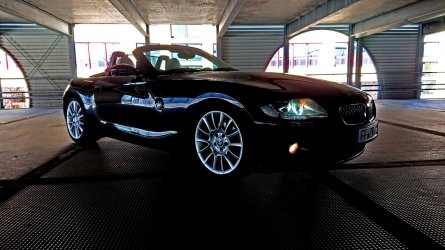

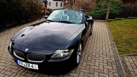

Nach größerem Hin und Her (ist ja nicht so das man 2021 einfach zur Zulassungsstelle gehen kann) ist der Roll Out doch pünktlich zum Saisonbeginn gelungen.
.... und die passenden Kennzeichen (siehe Thread Titel) hat es auch gegeben.
Felgendeckel wurden, wie schon gesagt, sofort gegen Nabendeckel getauscht. Sieht meiner Meinung nach viel stimmiger aus.
Die nicht mehr auf dem Beifahrersitz hinter abgeschaltetem Airbag geparkte hat dann gleich übernommen. ;)
Als erste Amtshandlung brauchte er erstmal eine Wäsche. War völlig verdreckt von der Überführung bei Mistwetter quer durch Deutschland.

Habe mal ein Foto von der Klebstoffdose gemacht.
