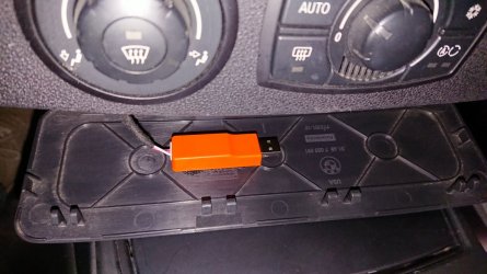

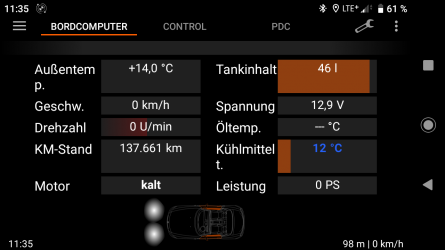

Resler Modul angeschlossen. Super Sache das das Teil jetzt programmierbar ist und dann auch eigenständig funktioniert. Dann kann ich es schon nutzen bevor die passende Android-Maschine verbaut wird.

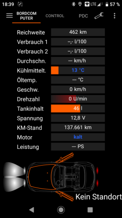

Erstmal nur Smartphone ran gesteckt, programmiert und der erste (nicht umfangreiche, nur in der Garage probiert) Test verlief zur Zufriedenheit. Tippblinken blinkt jedenfalls die programmierten 3 Mal, Tagfahrlicht ging auch. Keine Kirmes. Rest dann morgen, wenn das Verdeckmodul auch fertig drinne ist und die Probefahrt erfolgt.

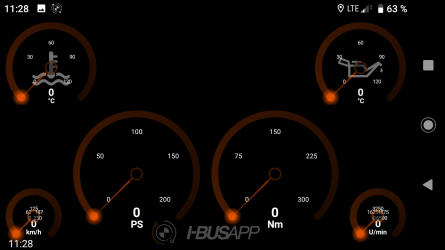

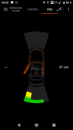

BC, PDC usw. geht auch alles. Sieht auf dem Handy natürlich etwas merkwürdig aus.
Gut, die Motorhaube ist zu, da muß ich mal schauen was die Anzeige sich da ausspinnt.
Tolle Arbeit :thumbsup:
Frage zum Resler, ist die Ansicht auf dem Handy auf hochkant beschränkt? Verbunden hast du den Resler bestimmt über USB Kabel, läd das Handy dann auch :whistle:?
Edit: Interessant ist das die IBUS App. Offenbar eben nicht wie man es auf der Homepage interpretieren könnte zwingend das Chipset des Avin / Xtrons benötigt sondern auch auf jedem (?) anderen Android Gerät funktioniert. :thumbsup:
Avin und Xtrons empfehlen sie aber es spricht nichts dagegen das auch viele andere (wohl nicht alle) Android Plattformen funktionieren.
Wenn man das das Handy quer nimmt, springt die App aus jeder Ansicht in den BC Modus und der in die Ansicht "Low BC". Teilweise auch zweizeilig. Funktioniert also eher suboptimal.
Dafür funktioniert der "Sportmodus".
Der geht wieder hochkant nicht. Da überlappen dann die Anzeigen.
Zum Modul einstellen reicht es aber als Anzeige nicht optimal. Kann natürlich mit einem Tablet besser funktionieren. Das kann ich leider nicht testen, da ich aktuell nur Surface zur Hand habe.
Wenn mir ein Android Gerät in die Finger kommt, probiere ich es aber mal.
Das Modul habe ich mit Klett an der "Plastikklappe" unten über der Mittelkonsole befestigt. So komme ich da jederzeit ran.

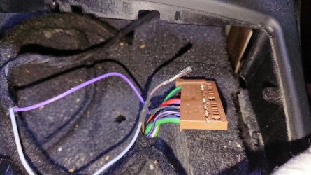

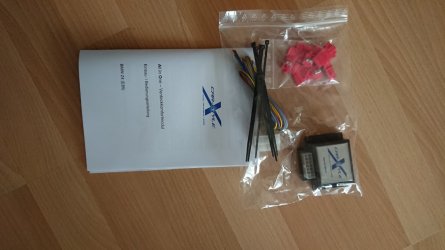

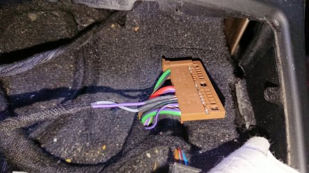

Verdeckmodul ist auch drinne. Alles ausgepinnt, ordentlich verlötet und mit Schrumpfschlauch versehen, bevor es wieder in die Stecker kam.
Stromdiebe kommen mir nicht ins Auto.
Test auch erfolgreich bestanden. Endlich bequem bei offenem Deckel Ein-/Aussteigen ohne vorher/nachher ewig mit dem Schlüssel im Schloss da zu stehen.

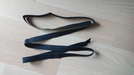

Und "Gummiband" zum korrekten Verdeck falten. Die vorhandenen sind nur noch "Stoffstreifen" ohne jegliche Flexiblität.
Nein. BMW wird dir wohl ein neues Verdeck anbieten.
Ist von der Rolle vom "Kurzwarenhändler". Deshalb auch so lang. Weniger als ein Meter gab es nicht.
Ich habe nur die Breite gemessen und das ganze dann in schwarz (die normalen "Schlüppergummi" sind ja eher weiß und schmaler) und als kräftig deklariert, genommen.
Wie lang das dann sein muß und ob ich es für mehr Spannkraft vielleicht sogar doppelt nehme (ich weiß ja nicht wie die Zugkraft ab Werk ist) , ist zu probieren. Das ausgeleierte Teil jetzt ist als Vorlage ja leider unbrauchbar.
Wenn das Dach halb offen ist, dann hat der Gummi leichten Zug. Ich würde zuerst zu locker annähen. Umnähen, also kürzer machen kannste dann immer noch. Denn der Gummi längt sich, wenn das Dach geschlossen ist. Nicht das dir dann innen was abreist.
Ich könnte mir auch vorstellen das es da schon unterschiede im Material gibt ... das beste wäre von der Haltbarkeit vermutlich ein Dichtgummi von so einem Einwegglas :P

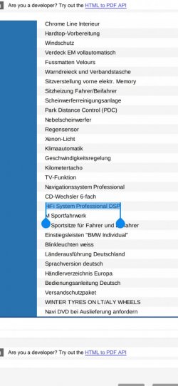

Auszug zum Thema "Media" aus meiner FIN Liste (später VFL von 2005, siehe Seite 1)
0602 TV-Funktion
0609 Navigationssystem Professional
0612 BMW Assist
0633 Vorbereitung Handy Business
0672 CD-Wechsler 6-fach
0677 Hifi System Professional DSP
