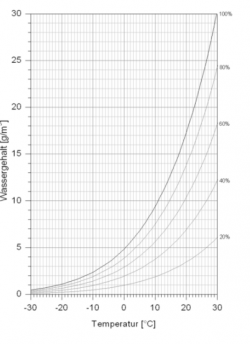

Wegen der Luftfeuchte in der Garage gilt folgende Regel, je niedriger die Temperatur, desto geringer ist das Vermögen der Luft, Wasserdampf aufzunehmen. (Siehe Diagramm)
Das schlechteste was du machen kannst wäre ein nasses (Schnee, Eis) Auto in die kalte Garage einzustellen und die Garage aufzuheizen. Bis die Luft die Feuchtigkeit aufnehmen kann, schlägt sich der Wasserdampf an den kalten Gegenständen in der Garage nieder.
