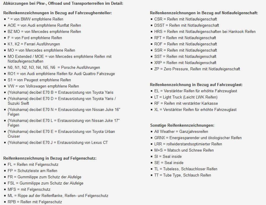

interessant finde ich ja:
mein servicemann bei bmw sagt mir "reifen ohne stern = problem"
dem vertraue ich, der erzählt mir keinen quatsch, ich kenne ihn recht gut.
mein reifendealer sagt: das sternchen kannst vergessen. jeder vernünftige markenreifen tuts.
der vertrau ich eigentlich auch! kaufe meine reifen seit jahr und tag bei dem. der könnte mir auch nen "sternchenreifen" verkaufen, verdient er bestimmt mehr. tut er aber nicht
ich fahr die pellen jetzt noch n paar tage. wirds nicht besser müssen wir ne lösung finden (werden wir auch, hab ich keine bedenken) .
aber obs nun wirklich das "sternchen" ist....?????
keine ahnung......
dirk
eine markierung auf bestimmten reifen welche bmw empfiehlt bzw "freigibt"
Etwas Aufklärung bzw. Reifen und deren Kennzeichnung
http://www.reifendiscount.de/de/reifenlexikon/reifenwissen-reifenzusatzkennungen.html (Quelle)
