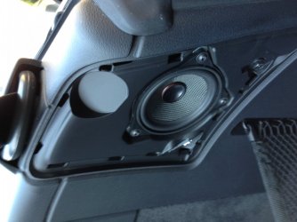

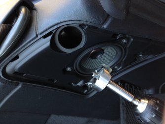

Ich wollte den Umbau zuerst selbst machen.... Habe dann die bei den hinteren Boxen angefangen.....
Wie ihr seht - kein Loch für die Hochtöner.... Also ab zum Baumarkt und einen Lochbohrer gekauft und eines in der passenden Größe gemacht.....

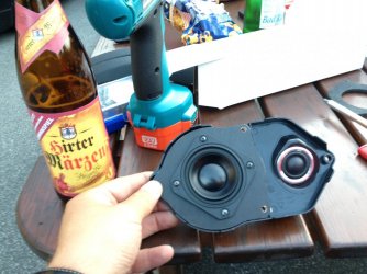

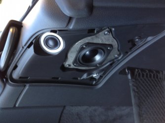

Dann den den originalen Stecker runter.... Die Weiche angelötet..... Den Mitteltöner eingebaut.... Dann den Hochtöner angeschlossen und mit Heißkleber verklebt.....
BITTE VERWENDET KEINEN NORMALEN HEIßKLEBER

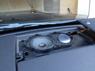

Dann das Gitter aus dem Armaturenbrett rauf und siehe da... Auch hier kein Loch für den Hochtöner....
Auch hier ein Loch gebohrt und wieder alles eingebaut

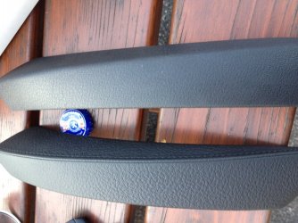

Mein Griff der rechten Türverkleidung war leider nur aus Plastik.... Hab den Griff dann gleich gegen den aus Leder getauscht.....
